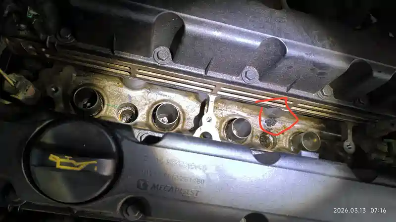

请教一下各位大佬,这两个红色凹槽是起什么作用?

前天早上发现车子漏机油严重,今天早上上班前把高压包拆掉,发现图片上两个红色圈圈凹槽里全是机油,我把里面的机油用洗面巾全部吸出来了,最后掏出来了一个像海绵一样的黑色东西(图一),请问一下,影响使用不?先感谢各位大佬答疑解惑

估计是吊装发动级的工艺孔吧

应该是铝合金机体铸造工艺孔,有钢制堵头,抖音看到过一次,这里漏防冻液,维修厂取出来更换过

里面是缸盖的盖堵,那个孔跟里面腔室通的。别用劲捅,捅掉或者捅翻就麻烦了。气门室盖漏油到里面,直接用卫生纸吸就行。
