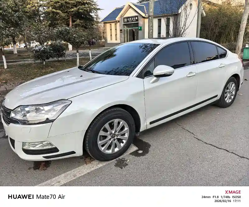

刚买回来2手车一个月2.0的9.6万公里,一开始不懂,发现冷却液不够,就随便在路边店买了一壶加进去了,开了几天发现漏油,去路边小修理店换了两个原厂气门室垫子,以为不漏了,结果开了半个月发现一漏一滩,才知道法系车很多人不会弄,越修问题越大。
前天开去襄阳西正天4s店升起来检测一下,目前确定左半轴油封漏变速箱油
发动机与变速箱曲后油封和堵头
右半轴内球笼防尘套裂了
vvt轮胶垫(换总成)顺带换正时皮带,也快10万公里了,拆都拆了
顺便换发动机脚垫,车内麻屁股
4s店一共报价4k-5k,要抬发动机下来
我想到外面修,能省一点是一点。
