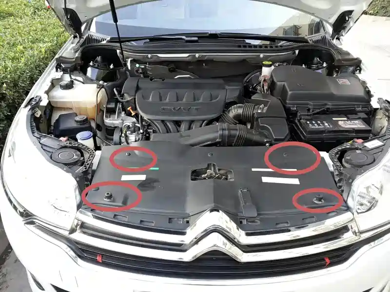

问 发动机机舱前面的盖版怎么拆下 删除 推荐精华 置顶 取消置顶 关闭回复 打开回复 推荐编辑 楼主禁言 移动帖子 重置头像 操作记录 开C5的小哥哥 0浏览 · 2026-02-27 23:16· 发布于广东 请教给位,如题,最近想自己动手清洗散热片,买了水枪和L型接口,但是这个盖板不知道怎么拆卸,一共有两种螺丝,表面圆形没有螺纹的应该是用平口起撬开吧?另外一种看了下有凸起那种螺丝怎么拆下用什么工具拆卸?有没有拆过的车友, 举报 打开汽车之家 阅读体验更好 相关问题 更多 问这两个地方渗油漏水 0回答 问C5最近启动抖动 0回答 问关于升降器支架! 0回答 问C5变速箱故障 0回答 问轮胎更换 0回答 问发动机机油压力故障 0回答 全部回复 只看楼主 开C5的小哥哥 楼主 关禁闭 已屏蔽 雪铁龙C5 买了这三种洗车工具 02-27 23:18 来自广东 回复 沙发 举报 删除 取消删除 禁言 重置头像 共有条对话 > microlim 关禁闭 已屏蔽 雪铁龙C5 1. 不要用水枪冲。用翅片清洁剂+大量自来水常压(也可以用浇花的喷壶加压)冲洗。2. 老款要把前保险杠拆下来才可以清洗空调散热器和水箱散热器,单拆上盖板是不能彻底清洁的。 02-27 23:35 来自广东 回复 板凳 屏蔽此人 举报 删除 取消删除 禁言 重置头像 共有条对话 > 长长江 关禁闭 已屏蔽 雪铁龙C5 好像是和前面格栅一体的,我上次整备机盖锁扣,扒开一条缝隙,感觉不好拿 02-28 10:55 回复 地板 屏蔽此人 举报 删除 取消删除 禁言 重置头像 共有条对话 > aiakyramtzn 关禁闭 已屏蔽 别瞎撬,跟法国人设计反人类,跟前杠一体的,好几个地方卡前杠上面,专修都是拆前杠搞。说个题外话,只要看见那个板子跟前杠分开有缝隙,就证明前面撞过 03-01 12:51 回复 屏蔽此人 举报 删除 取消删除 禁言 重置头像 共有条对话 > 还想在主楼增加内容?点击续写主楼内容 登录 参与更多互动 发表回复 打开App,查看更多评论 首 页 上一页 下一页 末 页 跳 转 取 消 还想在主楼增加内容?点击续写主楼内容 登录 参与更多互动 系统故障 发表回复 图片最多上传9张 微信好友 微信朋友圈 新浪微博 QQ好友 QQ空间 取消 相关推荐 加载中
