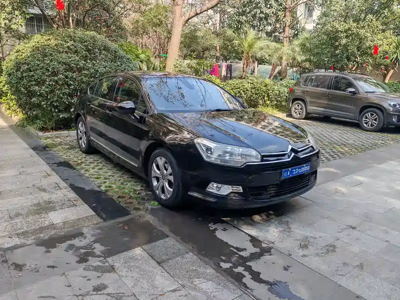

我这是买的二手,喷不出来水。就换了管子喷头,但感觉喷出来的水有气无力的的。请问下各位大神怎么解决,谢谢

之前我也遇到过这个问题,就是机盖折叠处水管裂纹了,换水管就好了

玻璃水喷不出来,换了管子和喷头之后,还是很小的话。那这种情况应该就要换那个喷水电机了。这车年头有点老了,喷水电机坏的可能性很大。

我感觉可能管子是不是折到,或者是不是有地方漏水

我的好像也有这个问题,当时换了管子,凑合着用

盖子打开,左边那个地方断开了,有水喷出来,但是压力很小。。

先喷几下水,然后打开机盖,看一下机盖有没有漏水,有可能是水管接头老化了。我用扎带箍紧就好了

喷水电机超期服役 , 老化 必须换, 一定要买好的,不让然工时费收你两次

管子堵水了,用针扎一下
