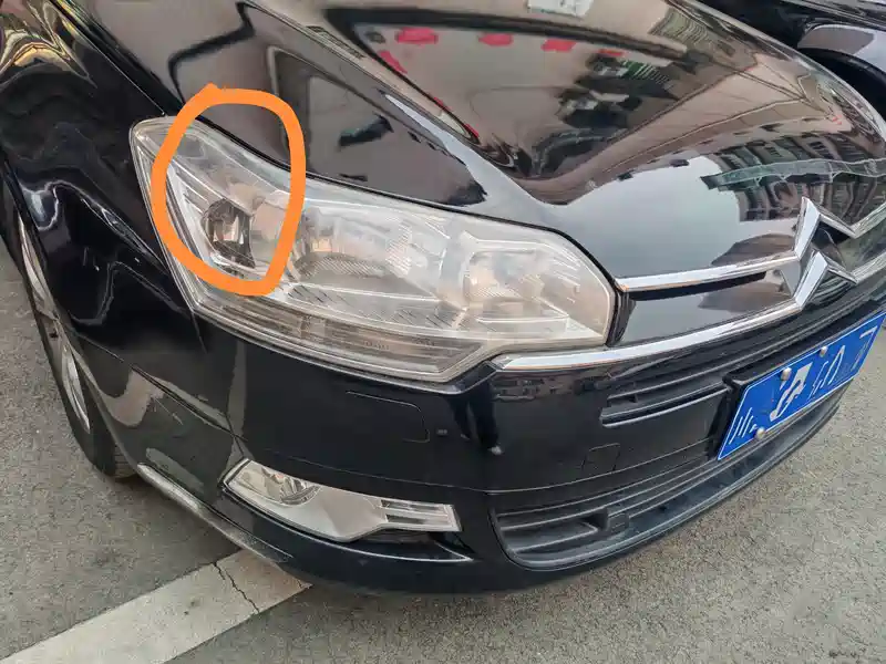

问 C5大灯,求解。 删除 推荐精华 置顶 取消置顶 关闭回复 打开回复 推荐编辑 楼主禁言 移动帖子 重置头像 操作记录 dxychxy 0浏览 · 2026-02-14 05:23· 发布于四川 淘了台11年产的C5,大灯中的这一个灯不亮,也不知道是什么灯。想上网买个灯泡换上,不知道买那种,谢谢 举报 打开汽车之家 阅读体验更好 相关问题 更多 问主驾门打不开 0回答 问广州本地C5 0回答 问近光灯座怎么拆 0回答 问发动机渗油 0回答 问排放系统故障 0回答 问各位大佬请教一下? 0回答 全部回复 只看楼主 雨后阳光880315 关禁闭 已屏蔽 五菱宏光 2011款雪铁龙C5你圈的这个远光灯,我知道灯泡型号就是 H1。你直接搜“雪铁龙C5 2011款 远光灯泡 H1”就能买到对应的替换件。 02-14 06:27 回复 沙发 屏蔽此人 举报 删除 取消删除 禁言 重置头像 共有条对话 > music66 关禁闭 已屏蔽 雪铁龙C5 绵阳兄弟,这个灯叫 弯道辅助灯。转弯的时候或者打转向灯的时候才会点亮。 02-14 06:30 来自四川 回复 板凳 屏蔽此人 举报 删除 取消删除 禁言 重置头像 共有条对话 > WD168888 关禁闭 已屏蔽 转一下方向盘下车看看 02-14 07:22 回复 地板 屏蔽此人 举报 删除 取消删除 禁言 重置头像 共有条对话 > 温酒沏茶_ 关禁闭 已屏蔽 雪铁龙C5 弯道辅助灯,要方向盘往同侧打到一定角度才会被点亮。 02-14 09:32 回复 屏蔽此人 举报 删除 取消删除 禁言 重置头像 共有条对话 > dxychxy 楼主 关禁闭 已屏蔽 雪铁龙C5 感谢各位车友指导 02-14 14:00 来自四川 回复 举报 删除 取消删除 禁言 重置头像 共有条对话 > dxychxy 楼主 关禁闭 已屏蔽 雪铁龙C5 昨天到车库试了下,方向向右打死,这灯就亮了,明白了,谢谢大家啦 02-16 10:08 来自四川 回复 举报 删除 取消删除 禁言 重置头像 共有条对话 > 谷青 关禁闭 已屏蔽 这个灯和尊贵版的灯还不一样吗? 02-21 17:16 来自天津 回复 屏蔽此人 举报 删除 取消删除 禁言 重置头像 共有条对话 > 没钱只能玩老车的中登 关禁闭 已屏蔽 奔驰E级(进口) 只有晚上转弯的时候,这个灯才会亮 02-25 11:19 来自广东 回复 屏蔽此人 举报 删除 取消删除 禁言 重置头像 共有条对话 > 还想在主楼增加内容?点击续写主楼内容 登录 参与更多互动 发表回复 打开App,查看更多评论 首 页 上一页 下一页 末 页 跳 转 取 消 还想在主楼增加内容?点击续写主楼内容 登录 参与更多互动 系统故障 发表回复 图片最多上传9张 微信好友 微信朋友圈 新浪微博 QQ好友 QQ空间 取消 相关推荐 加载中
