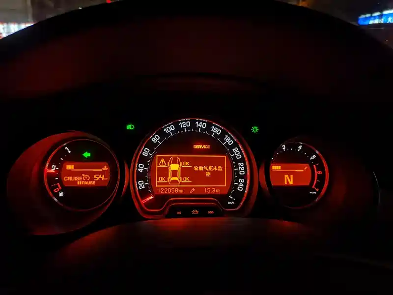

问 C5胎压故障?有遇到过的吗 删除 推荐精华 置顶 取消置顶 关闭回复 打开回复 推荐编辑 楼主禁言 移动帖子 重置头像 操作记录 女也来听我的演唱会 0浏览 · 2026-02-13 09:54· 发布于广西 12年的老C5,胎压故障,有遇到过的吗 举报 打开汽车之家 阅读体验更好 相关问题 更多 问这个图标是什么意思? 0回答 问不懂就问 0回答 问雪铁龙c52.3排量 0回答 问C5群主还在群里吗 0回答 问轮胎那边异响不断问题 0回答 问废气阀问题 0回答 全部回复 只看楼主 凯普狄诺607 关禁闭 已屏蔽 雪铁龙C5 这个不是传感器没电池就是坏了,胎压监测传感器更换电池非常麻烦,补胎店不会给你更换电池的,自己可以在网上购买传感器,去补胎店更换,然后需要做好动平衡重新匹配! 02-13 10:05 来自上海 回复 沙发 屏蔽此人 举报 删除 取消删除 禁言 重置头像 共有条对话 > 香椿树2640 关禁闭 已屏蔽 RAV4荣放 看图片只是左前轮胎压报警,目视观察或用气压表检测轮胎不亏气大概率是胎压传感器电池没电,需要到专业门店确认更换。 02-13 10:14 来自河北 回复 板凳 屏蔽此人 举报 删除 取消删除 禁言 重置头像 共有条对话 > 懒惰滴小蜜蜂 关禁闭 已屏蔽 12年C5胎压灯亮,90%是:胎压不一致 + 备胎没打气 + 没复位;剩下10%是ABS传感器脏/坏,不是大毛病,很好修。 02-13 14:44 来自吉林 回复 地板 屏蔽此人 举报 删除 取消删除 禁言 重置头像 共有条对话 > wh1985v 关禁闭 已屏蔽 凯旋 就是没电了,等下次换胎的时候买个原厂的装上去就行了,,建议一次性换4个。。跟胎一起,节约工钱 02-13 21:08 来自湖北 回复 屏蔽此人 举报 删除 取消删除 禁言 重置头像 共有条对话 > 还想在主楼增加内容?点击续写主楼内容 登录 参与更多互动 发表回复 打开App,查看更多评论 首 页 上一页 下一页 末 页 跳 转 取 消 还想在主楼增加内容?点击续写主楼内容 登录 参与更多互动 系统故障 发表回复 图片最多上传9张 微信好友 微信朋友圈 新浪微博 QQ好友 QQ空间 取消 相关推荐 加载中
