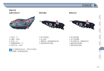

问 我的车灯坏了求助 删除 推荐精华 置顶 取消置顶 关闭回复 打开回复 推荐编辑 楼主禁言 移动帖子 重置头像 操作记录 千江水月011 0浏览 · 2026-02-11 16:44· 发布于河北 各位帮忙看看坏的叫什么灯?🍑上买的话我一女的能自己换吗?谢谢解答 举报 打开汽车之家 阅读体验更好 相关问题 更多 问C5底盘问题请教 0回答 问防尘套漏油了, 0回答 问气门室盖渗油的问题 0回答 问颠簸路面异响求解 0回答 问C5不着车,求助 0回答 问这个灯长亮什么原因 0回答 全部回复 只看楼主 千江水月011 楼主 关禁闭 已屏蔽 02-11 16:47 来自河北 回复 沙发 举报 删除 取消删除 禁言 重置头像 共有条对话 > 头一辆车 关禁闭 已屏蔽 飞度 换个灯泡不就行了吗 随便找个店面就可以帮你处理。老款二代卤素灯应该是55瓦 大冬天的别自个儿换了,到时候换不好还麻烦 02-11 16:52 来自河北 回复 板凳 屏蔽此人 举报 删除 取消删除 禁言 重置头像 共有条对话 > 摄氏亿度 关禁闭 已屏蔽 eπ008 这个就是卤素大灯灯泡,应该是远光灯的。换这种灯泡就到路边修理店都能够解决,很简单的,也很便宜。这个也没有必要自己换,修车师傅两下就换完了,而且还不会出问题。 02-11 16:58 来自山东 回复 地板 屏蔽此人 举报 删除 取消删除 禁言 重置头像 共有条对话 > 左口 关禁闭 已屏蔽 近光灯.购买欧司朗H7进口的,国产的没有进口的亮 02-11 18:29 来自广西 回复 屏蔽此人 举报 删除 取消删除 禁言 重置头像 共有条对话 > laoshugu 关禁闭 已屏蔽 富康 哎呦呦!女车友啊,各位要珍惜加爱护哟!刚好我的前段时间也是这侧坏了,就一普通卤素灯H7,好像旗舰店买的飞利浦,十几块一个,我两个一起换了。 02-12 00:31 回复 屏蔽此人 举报 删除 取消删除 禁言 重置头像 共有条对话 > 老E的巴赫 关禁闭 已屏蔽 奔驰E级 女的就直接找个汽修把 别自己整了 这也不是家里电灯泡 02-12 10:26 来自吉林 回复 屏蔽此人 举报 删除 取消删除 禁言 重置头像 共有条对话 > music66 关禁闭 已屏蔽 雪铁龙C5 选择和更换灯泡,参考下图: 02-13 07:40 来自四川 回复 屏蔽此人 举报 删除 取消删除 禁言 重置头像 共有条对话 > 青蛙骑大象 关禁闭 已屏蔽 雪铁龙C5 昨天刚某东网购了一对近光灯泡,自己换5分钟搞定,不需要任何工具 02-13 09:03 回复 屏蔽此人 举报 删除 取消删除 禁言 重置头像 共有条对话 > 还想在主楼增加内容?点击续写主楼内容 登录 参与更多互动 发表回复 打开App,查看更多评论 首 页 上一页 下一页 末 页 跳 转 取 消 还想在主楼增加内容?点击续写主楼内容 登录 参与更多互动 系统故障 发表回复 图片最多上传9张 微信好友 微信朋友圈 新浪微博 QQ好友 QQ空间 取消 相关推荐 加载中
