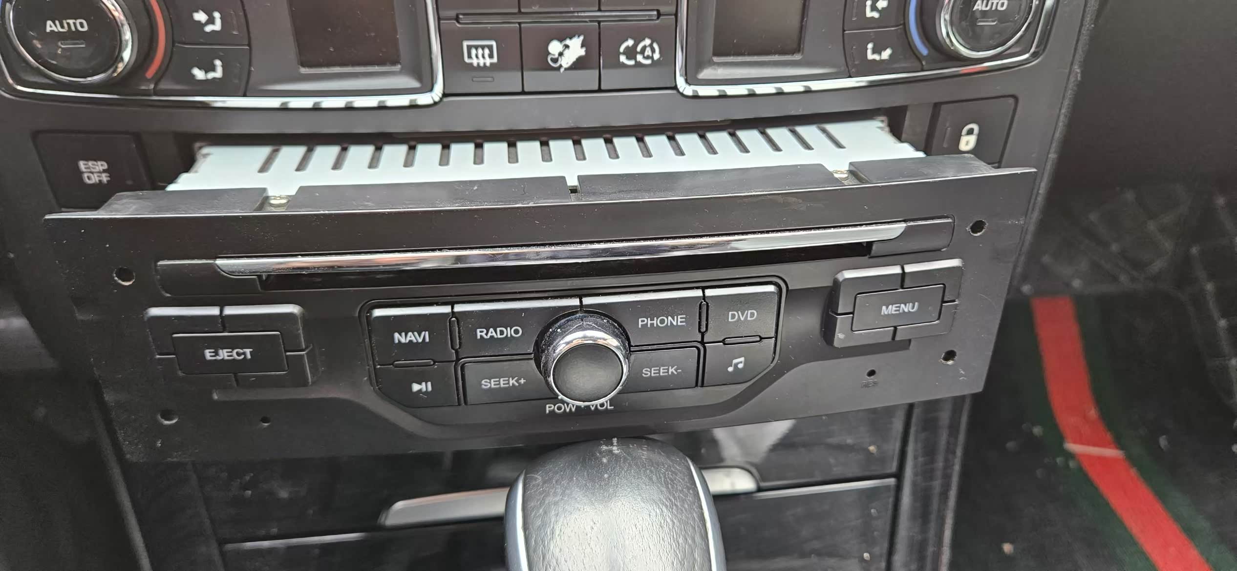

车久了没开,这次开显示屏一点反应也没有,只有胎压监测的声音,音乐并没有像平时那样主动播放,主机也没有像以前那样 碟片旋转的声音,这可怎么办!

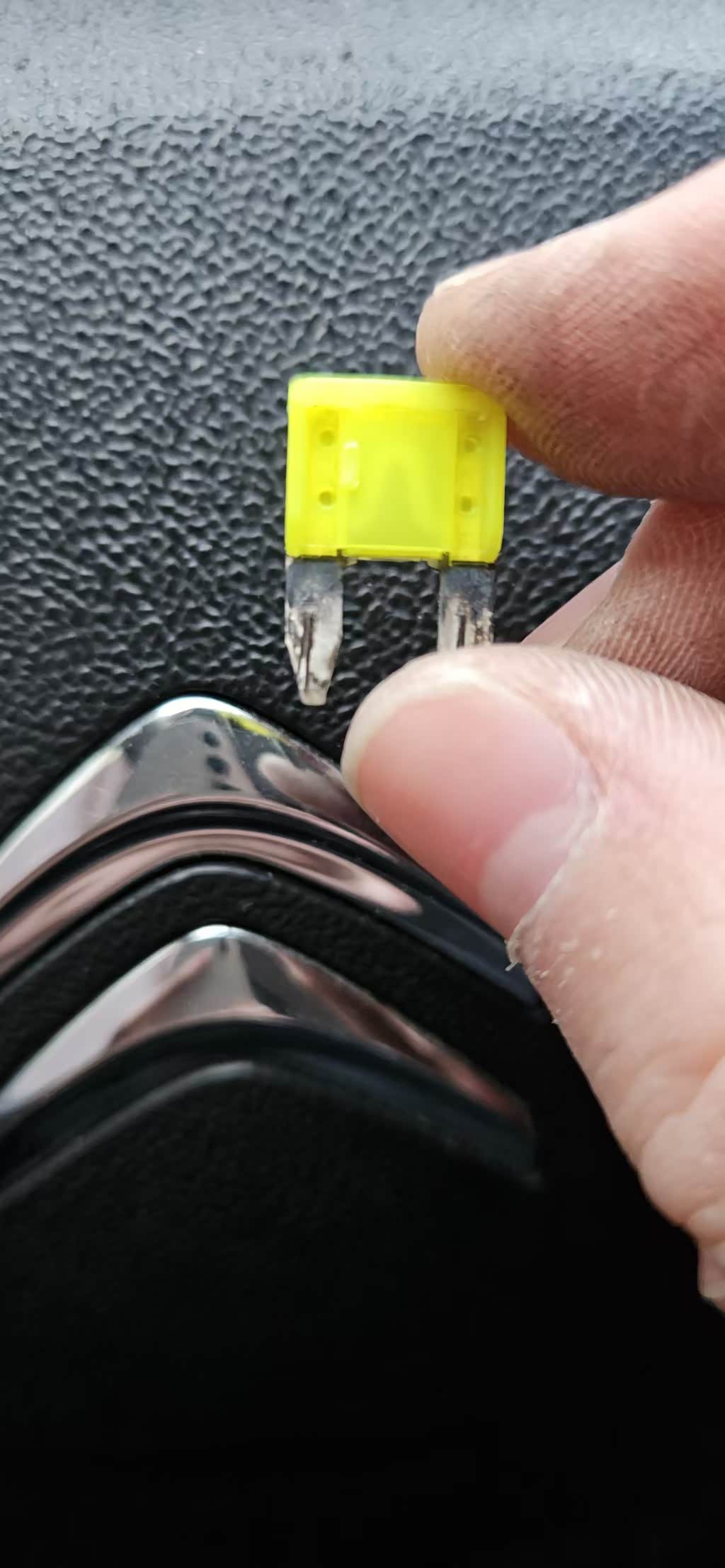

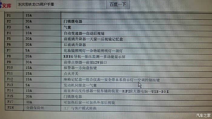

长按开关重启也没用,拔了电瓶重新接上也没用,看方向盘左下角的保险丝,f8位置上的保险丝也正常。
还可以从哪排查,周围修理厂也没有修这个的。平时就看下时间、听听音乐,这中控屏没有了真不方便。

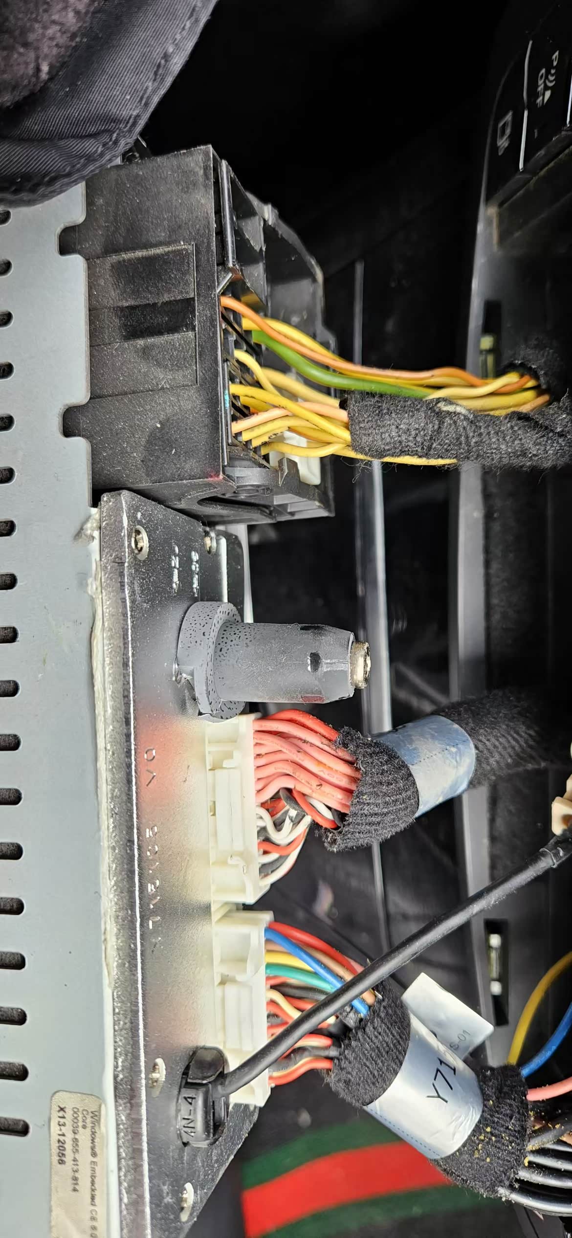

看看cb机后面电源插头有一个保险丝
wangyuan3320 关禁闭 已屏蔽
雪铁龙C5
看看cb机后面电源插头有一个保险丝
02-09 19:56 来自安徽 回复
雪铁龙C5
是不是保险丝安数小了
02-10 20:23 来自安徽 回复
