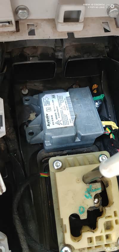

怎么排查,有遇到的朋友吗?大概是什么东西坏了?现在大概半分钟或者两分钟报警一次。

music66 关禁闭 已屏蔽
雪铁龙C5
先检查气囊安全带电脑版,在档杆下面。
看看电脑板是否被水打湿了:红色管理的空调水返流,容易打湿损坏电脑板。
没问题再检查插座。
02-07 06:12 来自四川 回复
