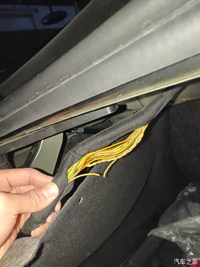

问 2012款雪铁龙C5后备箱车内怎么开启 删除 推荐精华 置顶 取消置顶 关闭回复 打开回复 推荐编辑 楼主禁言 移动帖子 重置头像 操作记录 重庆车友1190885 0浏览 · 2026-02-01 16:30· 发布于北京 如题,除了钥匙上按键能开外,车内有直接开启的办法吗?有时别人后备箱拿东西,还得拔了钥匙按才能打开 举报 打开汽车之家 阅读体验更好 相关问题 更多 问2.3L尊驭冷车抖 0回答 问请问各位大神,求帮忙 0回答 问这是什么情况啊? 0回答 问雪铁龙C5,小红屏 0回答 问请教C5蓝牙问题 0回答 问C5天窗漏水 0回答 全部回复 只看楼主 yuhai87 关禁闭 已屏蔽 雪铁龙C5 后备箱不是E下面有个按钮 02-01 17:37 来自福建 回复 沙发 屏蔽此人 举报 删除 取消删除 禁言 重置头像 共有条对话 > lampardhan 关禁闭 已屏蔽 奥迪Q5 牌照框上方雪铁龙标志下方的里面,有个按键。 02-01 18:59 来自江苏 回复 板凳 屏蔽此人 举报 删除 取消删除 禁言 重置头像 共有条对话 > 温酒沏茶_ 关禁闭 已屏蔽 雪铁龙C5 钥匙能按开说明锁块没问题。车门解锁后,后备箱也会解锁,但是要用手扣一下,锁钩才会弹开。之前我跟你一样的问题,后备箱拿点东西很麻烦,每次都要熄火才行。然后逛论坛,有车友反应说后备箱里面的线束会断,自己拆开来看,还真是,就给修复了你检查看下,应该也是这个原因:后备箱里面固定线束的扎带给线束绷着力,随着每次尾箱盖的打开和关闭,电线就在里面硬生生被折断。解决办法:把那个扎带剪断,接好断线,给线束自由空间。需要拆掉左后隔音板上面3颗扣子,不拆的话,能从上面缝隙中看到线束,但没有操作空间。。 02-01 19:03 回复 地板 屏蔽此人 举报 删除 取消删除 禁言 重置头像 共有条对话 > 汕尾车友4963897 关禁闭 已屏蔽 mp3 字眼附近 有个🔓锁头的字眼,行车时候是亮点,避免其他座位行车开门,正常挂p后 按这个 开锁🔓息掉亮点,就可以开后备箱 和门 02-03 21:08 来自广东 回复 屏蔽此人 举报 删除 取消删除 禁言 重置头像 共有条对话 > 秋枫韩流 关禁闭 已屏蔽 雪铁龙C5 看到这么多人的回复都不在点子上,我以前看到过方法,好像是驾驶室后排座位拿开来怎么操作一下给忘了哈。 02-04 08:43 来自上海 回复 屏蔽此人 举报 删除 取消删除 禁言 重置头像 共有条对话 > 还想在主楼增加内容?点击续写主楼内容 登录 参与更多互动 发表回复 打开App,查看更多评论 首 页 上一页 下一页 末 页 跳 转 取 消 还想在主楼增加内容?点击续写主楼内容 登录 参与更多互动 系统故障 发表回复 图片最多上传9张 微信好友 微信朋友圈 新浪微博 QQ好友 QQ空间 取消 相关推荐 加载中
