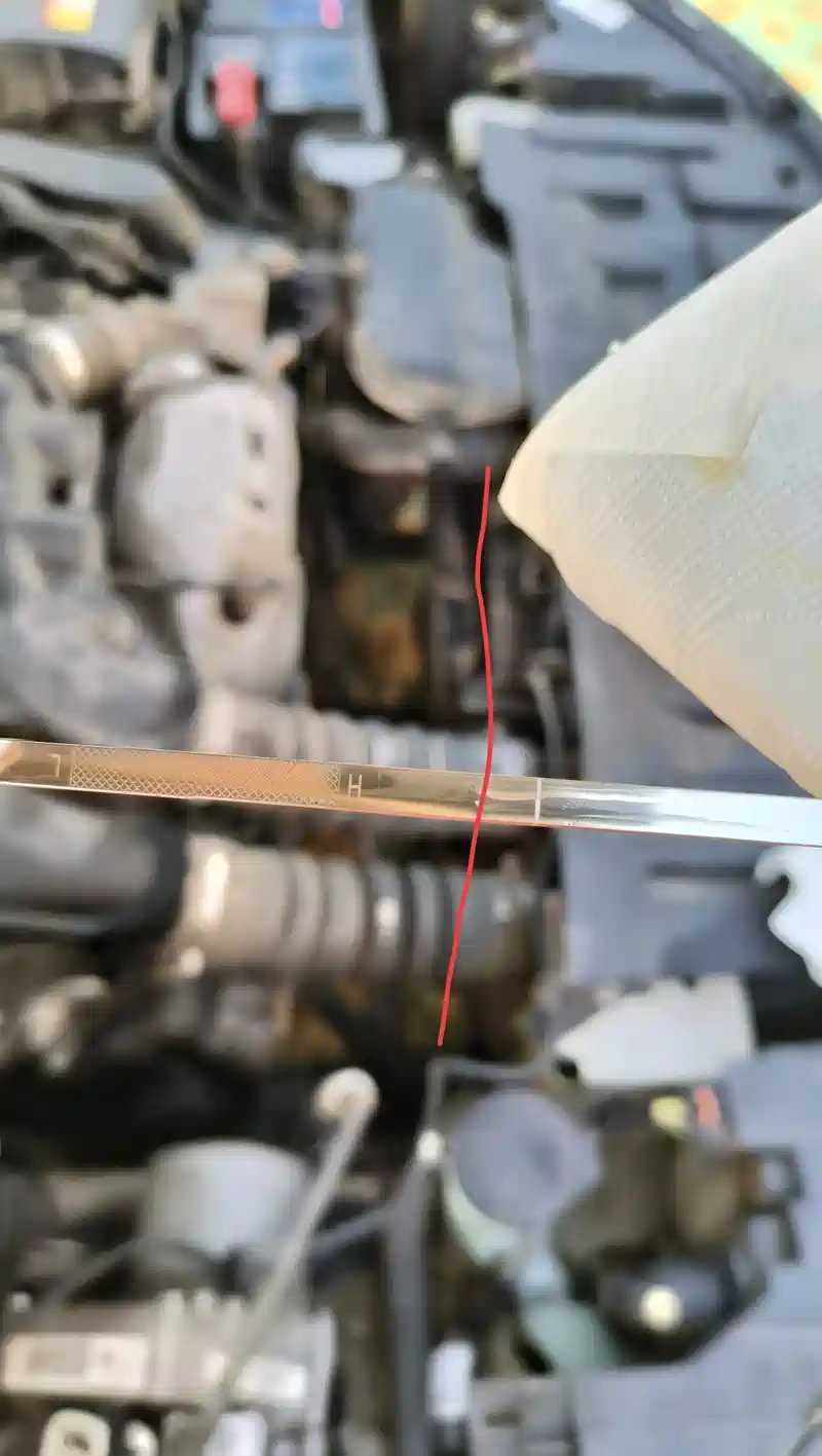

问 这机油要不要放掉一点? 删除 推荐精华 置顶 取消置顶 关闭回复 打开回复 推荐编辑 楼主禁言 移动帖子 重置头像 操作记录 深圳车友9985720 0浏览 · 2026-01-30 09:10· 发布于广东 这机油要不要去放掉一点 举报 打开汽车之家 阅读体验更好 相关问题 更多 问C5门框胶条异味 0回答 问应该是烧机油了 0回答 问启动时振动大,噪音大 0回答 问倒车影像花屏 0回答 问C5最近启动抖动 0回答 问水温8格正常吗 0回答 全部回复 只看楼主 老E的巴赫 关禁闭 已屏蔽 奔驰E级 这都超上限H了,机油多了对发动机也不好,放了吧 01-30 09:21 回复 沙发 屏蔽此人 举报 删除 取消删除 禁言 重置头像 共有条对话 > 有车小张 关禁闭 已屏蔽 御风 你这机油量超过的太多了,机油不是多了就一定好,这样会增加发动机内部的阻力,油耗会增加的,所以最好是放掉一些。 01-30 09:21 来自山西 回复 板凳 屏蔽此人 举报 删除 取消删除 禁言 重置头像 共有条对话 > 深圳车友9985720 楼主 关禁闭 已屏蔽 加了4升怎么会多这么多,不知道是不是没放干净[捂脸] 01-30 09:26 回复 地板 举报 删除 取消删除 禁言 重置头像 共有条对话 > 与世无争的帅锅 关禁闭 已屏蔽 凯越 你这机油量有点太多了,放点吧,在最低线和最高线之间就行,你这还超出最高线不少 01-30 09:44 回复 屏蔽此人 举报 删除 取消删除 禁言 重置头像 共有条对话 > 香椿树2640 关禁闭 已屏蔽 RAV4荣放 从机油尺来看油位已经高出上限(H),可以采用从加油口抽油的方式抽出一部分油,油位在机油尺中值偏上就可以。 01-30 09:46 回复 屏蔽此人 举报 删除 取消删除 禁言 重置头像 共有条对话 > 小牛王1 关禁闭 已屏蔽 雪铁龙C5机油若超过油尺上限刻度,建议及时放掉/抽掉多余部分至上下限之间,机油过多会增加发动机阻力、导致油耗升高,还可能出现烧机油、三元催化损坏、油封渗漏等问题,短途行驶也会有明显的动力发闷感;若只是在上下限之间(哪怕偏上),则完全无需处理,正常使用即可。 01-30 13:59 来自吉林 回复 屏蔽此人 举报 删除 取消删除 禁言 重置头像 共有条对话 > 走在回家路上 关禁闭 已屏蔽 只走平路不放也行,山区建议抽点出来。 02-03 09:09 来自北京 回复 屏蔽此人 举报 删除 取消删除 禁言 重置头像 共有条对话 > 飞翔在蓝天猪猪 关禁闭 已屏蔽 别克GL8 没到最上面的白线,比高位H高了比少,不过没超过最高限位那根白线 02-03 20:51 来自上海 回复 屏蔽此人 举报 删除 取消删除 禁言 重置头像 共有条对话 > 秋枫韩流 关禁闭 已屏蔽 雪铁龙C5 不用,当日放掉一点也可以。 02-04 08:39 来自上海 回复 屏蔽此人 举报 删除 取消删除 禁言 重置头像 共有条对话 > 秋枫韩流 关禁闭 已屏蔽 雪铁龙C5 不用,还没到极限线,当然放掉一点也没啥问题。 02-04 08:40 来自上海 回复 屏蔽此人 举报 删除 取消删除 禁言 重置头像 共有条对话 > 老风叔 关禁闭 已屏蔽 指南者(进口) 要放掉,机油量必须在刻度线内,过多的机油会被曲轴搅动起来,产生泡沫,反而影响正常润滑。抽出来先存起来,等烧机油了再加回去 02-05 12:34 来自广西 回复 屏蔽此人 举报 删除 取消删除 禁言 重置头像 共有条对话 > 青岛车友5144010 关禁闭 已屏蔽 2.0自吸C5从下面放完油,我看专修店一般加注4.5升,标尺显示在最上限。难道加多了?? 02-05 15:23 来自山东 回复 屏蔽此人 举报 删除 取消删除 禁言 重置头像 共有条对话 > 青岛车友5144010 关禁闭 已屏蔽 ***专修保养,人家放完油,加4.5升。我看标尺,在上限。不知道多不多? 02-05 17:17 来自山东 回复 屏蔽此人 举报 删除 取消删除 禁言 重置头像 共有条对话 > lq千里马 关禁闭 已屏蔽 我在专修换的机油,早上凉车看机油顶着上限,我也没管它,用着没问题, 02-13 09:00 回复 屏蔽此人 举报 删除 取消删除 禁言 重置头像 共有条对话 > 还想在主楼增加内容?点击续写主楼内容 登录 参与更多互动 发表回复 打开App,查看更多评论 首 页 上一页 下一页 末 页 跳 转 取 消 还想在主楼增加内容?点击续写主楼内容 登录 参与更多互动 系统故障 发表回复 图片最多上传9张 微信好友 微信朋友圈 新浪微博 QQ好友 QQ空间 取消 相关推荐 加载中
