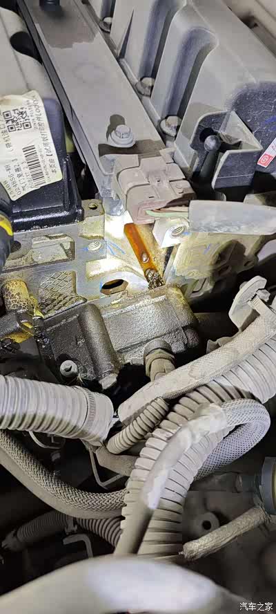

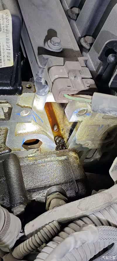

2010年买的,目前总里程才12.9万公里,前些年有开始漏油,换过一次气门室盖垫。
最近发现又漏的很厉害,都快漏完了。
昨天去店里检查,车子升起来,师傅说油是从上面漏出来的,不是底部位置。我也不知道具体是什么问题,师傅说要拆发动机。
拆修五六千打底,花这么多我都觉得没必要修了,昨天就先开回来了。
打算就是漏了自己加,能开就开着。
如果一两千之内能解决,我倒是还能接受再去修修。
大家说说这会是哪些问题导致的漏油,有没有什么解决办法。

继续换气门室盖垫就好了。趁现在是冬天,等车子完全冷却在室温下换就好了。热车换的效果不行的。
VVT阀的密封圈也该换了,这个可以热车时先拔出来。
说要拆发动机的师傅是4S的?

里程不大,照一楼说的做,只换气门室盖垫,去法系专修,让他们弄,应该300-400能解决,还有凸轮轴位置传感器的密封圈也顺便换掉,论坛可以搜到规格,买氟胶材质的

如果上一次换没有按标准操作,螺丝打太紧,基本气门室盖会被压变形,需要盖子垫子一起换

要么就是垫子漏了,要么就是盖子变形了

你垫子安装没换好,我自己换都没打扭矩,凭手感按安装顺序锁螺丝,一点没漏

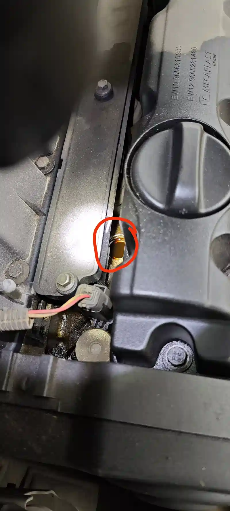

也有可能是加油的盖子密封圈老化,油被甩出来了。上边除了气门室盖,别的没啥了。漏油和烧机油是两回事,怎么他要给你当烧机油来修?

垫子+盖子一起换,一劳永逸
