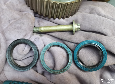

问 换了三个油封还漏油,问题到底出在哪? 删除 推荐精华 置顶 取消置顶 关闭回复 打开回复 推荐编辑 楼主禁言 移动帖子 重置头像 操作记录 余生的希望 0浏览 · 2026-01-20 19:06· 发布于山东 全网求救,刚刚换上一个新油封,还是有油这个地方,这是排气的凸轮轴轮,一共换了三个油封了,全网师傅看看到底是哪里来的油,不能是油封的问题吧! 举报 打开汽车之家 阅读体验更好 相关问题 更多 问江版还在群里吗? 0回答 问机油里有汽油味 0回答 问主驾驶A柱下面漏水 0回答 问C5不着车,求助 0回答 问这家减震器靠谱吗? 0回答 问蓝牙放歌失灵了 0回答 全部回复 只看楼主 wh1985v 关禁闭 已屏蔽 凯旋 曲轴那个?VVT轮拆了,才看得到的。。确定是原厂4S的油封? 01-20 23:34 来自湖北 回复 沙发 屏蔽此人 举报 删除 取消删除 禁言 重置头像 共有条对话 > leizn 关禁闭 已屏蔽 标致508 清洗剂洗干净了,现场着车,过几分钟再看哪里有油渗出来就重点排查哪里?有可能是安装不规范或者没到位导致得 01-21 08:50 来自北京 回复 板凳 屏蔽此人 举报 删除 取消删除 禁言 重置头像 共有条对话 > 长长江 关禁闭 已屏蔽 雪铁龙C5 有没有拆凸轮轴上盖?我是换气门油封顺便换了凸轮轴油封,从淼家买的,估计你这个还是油封安装的问题。擦干净,着车观察吧 01-21 10:11 来自河南 回复 地板 屏蔽此人 举报 删除 取消删除 禁言 重置头像 共有条对话 > 百色车友8235852 关禁闭 已屏蔽 雪铁龙C5 我的现在好像也有点漏,vvt轮密封刚换过的。你那边拆装一次多少工时费 02-02 00:19 来自北京 回复 屏蔽此人 举报 删除 取消删除 禁言 重置头像 共有条对话 > 法龙奥 关禁闭 已屏蔽 油封都用错了吧? 03-08 14:59 来自山东 回复 屏蔽此人 举报 删除 取消删除 禁言 重置头像 共有条对话 > 还想在主楼增加内容?点击续写主楼内容 登录 参与更多互动 发表回复 打开App,查看更多评论 首 页 上一页 下一页 末 页 跳 转 取 消 还想在主楼增加内容?点击续写主楼内容 登录 参与更多互动 系统故障 发表回复 图片最多上传9张 微信好友 微信朋友圈 新浪微博 QQ好友 QQ空间 取消 相关推荐 加载中
