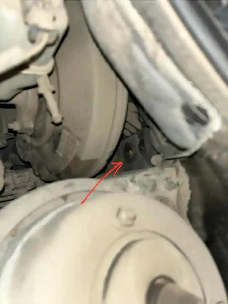

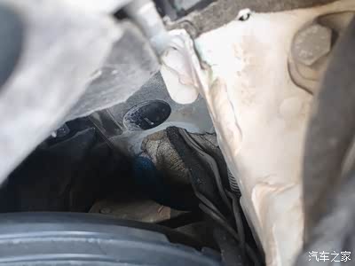

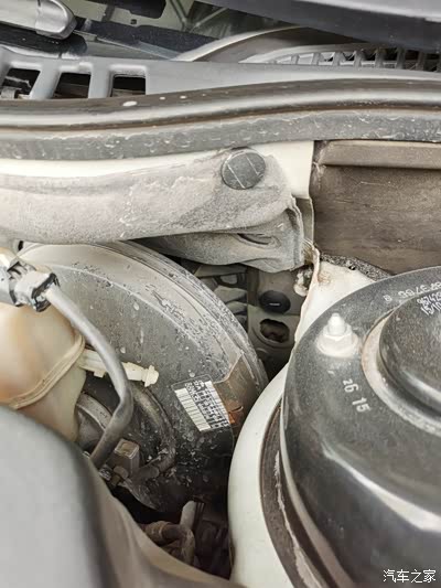

问 刹车泵后面,驾驶位侧的机舱壁有个老化的孔洞,请问需要处理吗 删除 推荐精华 置顶 取消置顶 关闭回复 打开回复 推荐编辑 楼主禁言 移动帖子 重置头像 操作记录 直隶地界 0浏览 · 2026-01-19 20:43· 发布于河北 老车啦,今天发现刹车总泵后面这里出现个老化的孔洞,不知道这里是什么功能?孔洞周边的橡胶都老化了,需要做什么处理吗?感觉开空调外循环的时候有异常的细微声响,图中箭头位置,谢谢各位! 举报 打开汽车之家 阅读体验更好 相关问题 更多 问这个灯长亮,什么原因 0回答 问这个灯长亮什么原因 0回答 问C5群主还在群里吗 0回答 问广州本地C5 0回答 问请求解答疑惑! 0回答 问老C5玻璃升降器故障 0回答 全部回复 只看楼主 晚霞de眼睛 关禁闭 已屏蔽 标致508 508也这样,都空的 还想买个堵头把它封了 01-19 23:23 回复 沙发 屏蔽此人 举报 删除 取消删除 禁言 重置头像 共有条对话 > xumt 关禁闭 已屏蔽 雪铁龙C5 这个是原来前机舱预留走线今中控台的,无关紧要~~~ 01-20 09:20 来自浙江 回复 板凳 屏蔽此人 举报 删除 取消删除 禁言 重置头像 共有条对话 > 遂宁车友2257776 关禁闭 已屏蔽 指南者(进口) 实在看不惯,用个3M胶粘上。 01-20 09:28 来自四川 回复 地板 屏蔽此人 举报 删除 取消删除 禁言 重置头像 共有条对话 > 车坛士巴拿 关禁闭 已屏蔽 起亚K2 无关痛痒的问题。。 01-20 09:34 来自广东 回复 屏蔽此人 举报 删除 取消删除 禁言 重置头像 共有条对话 > 与世长辞 关禁闭 已屏蔽 我要申诉 本楼已被删除 查看回帖内容查看操作记录 01-20 10:13 来自福建 屏蔽此人 删除 取消删除 禁言 重置头像 共有条对话 > 与世长辞 关禁闭 已屏蔽 要堵上,我用洗碗的海绵填充和止震板堵上。这个口直通主驾驶空间内,气体和涡轮起压的高频声音会传导进机舱!我的应该是被修理工偷了,发现时不在4s店内了,只剩下一个干净的空洞(有压痕色差)部位。 01-20 10:15 来自福建 回复 屏蔽此人 举报 删除 取消删除 禁言 重置头像 共有条对话 > 长长江 关禁闭 已屏蔽 雪铁龙C5 我用一个手套堵两年了,这个是手动挡离合器安装孔,原厂有橡胶塞,时间久了老化没了 01-20 12:58 来自河南 回复 屏蔽此人 举报 删除 取消删除 禁言 重置头像 共有条对话 > 先森sir6453 关禁闭 已屏蔽 无关痛痒的事我压根不管他,毕竟一个月也就动它两三次,属于备用车了。老车虽皮实耐造单岁月毕竟在那,可以考虑换了 01-21 06:54 来自四川 回复 屏蔽此人 举报 删除 取消删除 禁言 重置头像 共有条对话 > 长长江 关禁闭 已屏蔽 雪铁龙C5 今早上拍的,我给它当作穿线孔了 01-22 12:06 来自河南 回复 屏蔽此人 举报 删除 取消删除 禁言 重置头像 共有条对话 > 还想在主楼增加内容?点击续写主楼内容 登录 参与更多互动 发表回复 打开App,查看更多评论 首 页 上一页 下一页 末 页 跳 转 取 消 还想在主楼增加内容?点击续写主楼内容 登录 参与更多互动 系统故障 发表回复 图片最多上传9张 微信好友 微信朋友圈 新浪微博 QQ好友 QQ空间 取消 相关推荐 加载中
