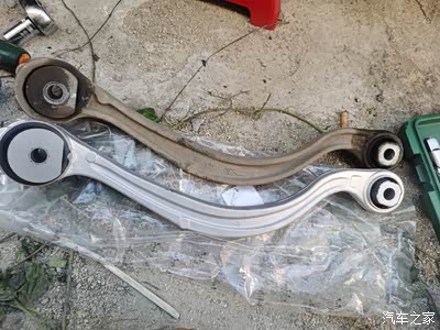

    咯叽响 换这根,自己买件也就一百多,拆装也就卸轮胎和两颗螺丝,单换胶套也好换
