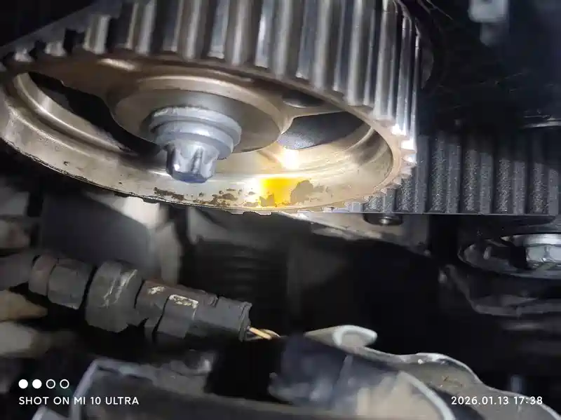

油封都换遍了还是漏油,到底哪还能漏? 删除 取消推荐 置顶 取消置顶 关闭回复 打开回复 推荐编辑 楼主禁言 移动帖子 重置头像 操作记录 余生的希望 0浏览 · 2026-01-13 18:07· 发布于山东 师傅们谁能看一下这个油是从哪里漏的?凸轮轴油封换了,前面VVT轮和油封全换了,曲轴前油封换了也不漏。气门室盖的传感器也不漏,气门室盖换了,还有哪里能漏,求大神指点。着急等 举报 打开汽车之家 阅读体验更好 相关问题 更多 问贴膜和喷漆那个更好、 0回答 问关于防冻液的问题 0回答 问二手C5整备请教 0回答 问C5抖动问题 0回答 问二手车价格讨论 0回答 问气门室盖渗油的问题 0回答 全部回复 只看楼主 成都冠希摄影 关禁闭 已屏蔽 纳瓦拉 油封的品质也很大关系,原厂件有新车三个月就漏油的,最好用进口件 01-13 22:25 来自四川 回复 地板 屏蔽此人 举报 删除 取消删除 禁言 重置头像 共有条对话 > 左口 关禁闭 已屏蔽 换了就未必不漏啊 01-13 18:10 来自广西 回复 沙发 屏蔽此人 举报 删除 取消删除 禁言 重置头像 共有条对话 > 有强迫症的C5老司机 关禁闭 已屏蔽 排气凸轮轴油封没装好吧? 01-13 18:16 来自湖北 回复 板凳 屏蔽此人 举报 删除 取消删除 禁言 重置头像 共有条对话 > 成都冠希摄影 关禁闭 已屏蔽 纳瓦拉 油封的品质也很大关系,原厂件有新车三个月就漏油的,最好用进口件 01-13 22:25 来自四川 回复 地板 屏蔽此人 举报 删除 取消删除 禁言 重置头像 共有条对话 > wh1985v 关禁闭 已屏蔽 凯旋 我有一套正时皮带这边的油封,4S的货,,还有一个拆车的VVT轮,,可以给你试用。。运费你出就行。。用了给钱 01-14 22:23 来自湖北 回复 屏蔽此人 举报 删除 取消删除 禁言 重置头像 共有条对话 > 我花开后百花杀5132 关禁闭 已屏蔽 可能没安装好,安装部位没有仔细清理干净。 01-19 08:21 回复 屏蔽此人 举报 删除 取消删除 禁言 重置头像 共有条对话 > 喜欢开轿车的屌丝 关禁闭 已屏蔽 雪铁龙C5 把这个轮子拿下来,用火烧烧,我的也是排查了一天没找到哪里漏油。最后是这个轮子里渗透的油,真的一般人发现不了的。给个建议。你可以试试。反正我的就是这个问题! 01-20 22:47 来自河南 回复 屏蔽此人 举报 删除 取消删除 禁言 重置头像 共有条对话 > TT6181 关禁闭 已屏蔽 世嘉 去4s修就好了 02-14 17:55 来自广东 回复 屏蔽此人 举报 删除 取消删除 禁言 重置头像 共有条对话 > yaowanyun 关禁闭 已屏蔽 节气门进气管处漏的,可以无视! 02-15 12:50 回复 屏蔽此人 举报 删除 取消删除 禁言 重置头像 共有条对话 > 已注销用户 关禁闭 已屏蔽 搞定了吗 03-08 21:16 回复 屏蔽此人 举报 删除 取消删除 禁言 重置头像 共有条对话 > 还想在主楼增加内容?点击续写主楼内容 登录 参与更多互动 发表回复 打开App,查看更多评论 首 页 上一页 下一页 末 页 跳 转 取 消 还想在主楼增加内容?点击续写主楼内容 登录 参与更多互动 系统故障 发表回复 图片最多上传9张 微信好友 微信朋友圈 新浪微博 QQ好友 QQ空间 取消 相关推荐 加载中
