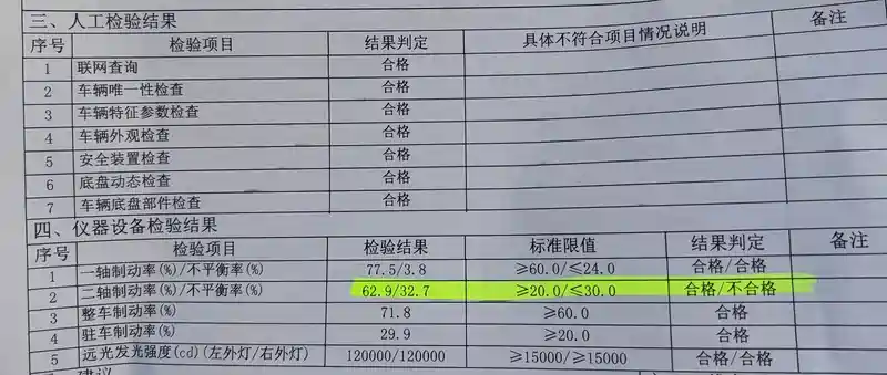

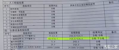

年检制动不平衡率为何这么高?不合格
广州车友2333691
0浏览 · 2026-01-01 10:33· 发布于广东
左后轮刚换过全新卡钳
左右的刹车盘也是全部换新
后轮制动率是非常好(62.9%标准要求≥20%)
但是新换卡钳的左后轮制动时间比没换卡钳的右后轮慢
凯普狄诺607 关禁闭 已屏蔽
雪铁龙C5
更换刹车片和刹车盘后需要有一个磨合的过程,个人建议前后分开更换制动效果更好!
01-01 11:01 来自上海 回复
microlim 关禁闭 已屏蔽
雪铁龙C5
新换的刹车盘还没有磨合好。一般都是一对的换。
01-01 11:56 来自广东 回复
