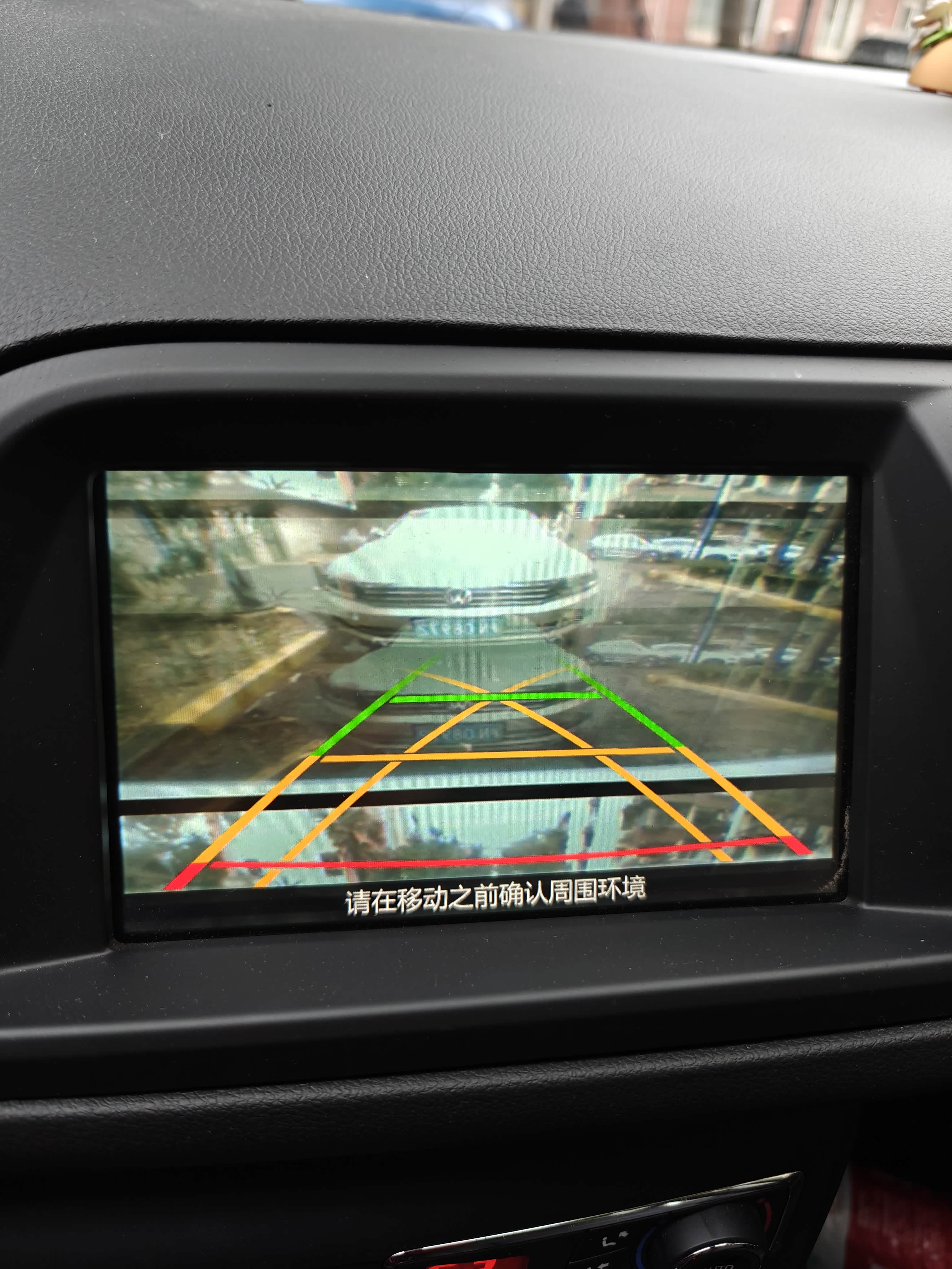

2014款1.6T的c5倒车摄像头貌似坏了,有时候好的,有时候黑屏,有时候闪烁。想换个新的试试,原厂的要价1200,太夸张了,有没有其他可以适配的?淘宝上问了下,好像都要重新改装接线的,没找到可以直接插拔更换的。对这些也不太懂,请教各位老板这个要咋弄呢?
