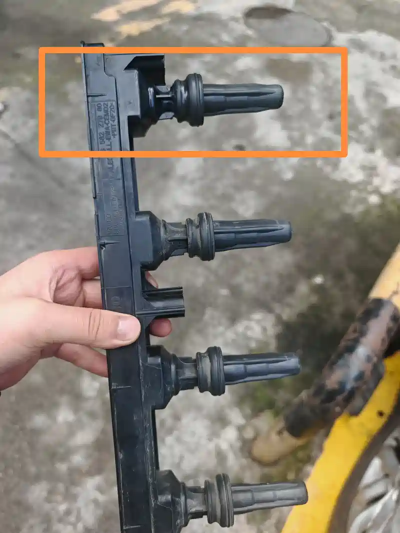

C5 点火线圈胶套有油渍
牛爷爷爱学习
0浏览 · 2025-12-19 16:39· 发布于贵州
最左边靠近vvt电磁阀的点火线圈胶套上有油渍,换了气门室盖垫,vvt电磁阀胶套后也有,而且只有这一个点火线圈胶套上有油,其他三个都是灰。求助各位知道是什么问题吗

本来这个位置就只有气门室盖这里和VVT电磁阀那里漏,要么没清理干净,要么就是换了还漏

点火线圈能接触到的就是机油,气门室里满是机油,并且是有压力的机油。气门室盖上那个安装火花塞的孔的密封不严。

可能是那个点火线圈本身的密封有点问题?或者装的时候没卡紧?再检查下胶套和线圈的贴合度,也说不定是旁边管路渗的油刚好溅到这一个上。

看下装火花塞那个洞外面有没有油渍?再看看点火线圈的油渍是在什么位置?如果缸体上有油渍,并且点火线圈外侧有油渍,那就判断是缸体漏油。如果点火线圈内部有油渍,装火花塞那个洞内或者火花塞上有油渍,那就判断是火花塞密封不严导致漏油,要么把漏油的火花塞拆下来擦干净重新安装,要么换个新火花塞。

换个垫还不行就可以怀疑气缸内了
