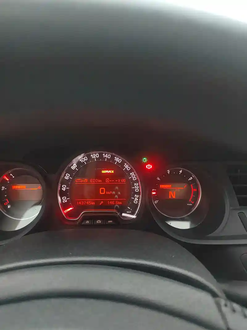

问 求救!早上打火就小雪花S闪,变速箱故障怎么解决? 删除 推荐精华 置顶 取消置顶 关闭回复 打开回复 推荐编辑 楼主禁言 移动帖子 重置头像 操作记录 登儿当米花糖 0浏览 · 2025-12-15 08:30· 发布于四川 求救各位前辈,早上打着火就出现小雪花和s一直闪,报变速箱故障开起来就像是运动模式换挡滞后。 举报 打开汽车之家 阅读体验更好 相关问题 更多 问2.3L尊驭冷车抖 0回答 问雪铁龙c52.3排量 0回答 问求推荐车载手机支架? 0回答 问正式皮带 0回答 问老车了,准备换个灯罩 0回答 问倒车影像时有时无 0回答 全部回复 只看楼主 music66 关禁闭 已屏蔽 雪铁龙C5 解决了吗?不行电瓶断电,等一会再加电重新启动试试! 2025-12-15 09:15 来自四川 回复 沙发 屏蔽此人 举报 删除 取消删除 禁言 重置头像 共有条对话 > 长长江 关禁闭 已屏蔽 雪铁龙C5 老款4at吗?如果是,可能是电磁阀故障。 2025-12-15 10:01 来自河南 回复 板凳 屏蔽此人 举报 删除 取消删除 禁言 重置头像 共有条对话 > aiakyramtzn 关禁闭 已屏蔽 我要申诉 本楼已被删除 查看回帖内容查看操作记录 2025-12-15 10:02 地板 屏蔽此人 删除 取消删除 禁言 重置头像 共有条对话 > aiakyramtzn 关禁闭 已屏蔽 不上电脑盲猜是电磁阀卡滞报警。变速箱油换过了么?没换赶快重力更换吧,官方说法4年6万公里必须换的 2025-12-15 10:03 回复 屏蔽此人 举报 删除 取消删除 禁言 重置头像 共有条对话 > 小牛王1 关禁闭 已屏蔽 这是雪铁龙常见的变速箱进入保护模式,S与雪花闪烁+换挡滞后,多数是电磁阀故障、油温/油压异常、温度传感器误报,少数是变速箱油变质/液位问题,优先电脑读码定位,别长期硬开,避免损坏阀体和离合器。 2025-12-15 10:12 来自吉林 回复 屏蔽此人 举报 删除 取消删除 禁言 重置头像 共有条对话 > 成都冠希摄影 关禁闭 已屏蔽 纳瓦拉 先重力换变速箱油,一次3升,换3次试试效果 2025-12-15 22:10 来自四川 回复 屏蔽此人 举报 删除 取消删除 禁言 重置头像 共有条对话 > 睡不醒斯基 关禁闭 已屏蔽 雪铁龙C5 低温保护, 2025-12-21 12:35 来自黑龙江 回复 屏蔽此人 举报 删除 取消删除 禁言 重置头像 共有条对话 > 一帆风顺6911 关禁闭 已屏蔽 需要大修 2025-12-23 17:32 来自浙江 回复 屏蔽此人 举报 删除 取消删除 禁言 重置头像 共有条对话 > 船长啊我的老船长 关禁闭 已屏蔽 先查故障码吧,大部分店铺是免费的,查了再找原因,有可能是误报,也有可能是变速箱油脏了,电磁阀坏了各种原因导致的 2025-12-24 14:31 回复 屏蔽此人 举报 删除 取消删除 禁言 重置头像 共有条对话 > yjr120 关禁闭 已屏蔽 自由舰 这个故障我见过两次,每次都是在我把汽车电瓶断开停电一段时间后再次着车出现的,短途跑20分钟熄火后再次点火就消失了,一切恢复正常。 01-27 18:43 来自四川 回复 屏蔽此人 举报 删除 取消删除 禁言 重置头像 共有条对话 > 电动车给一个 关禁闭 已屏蔽 我的也是,高速持续三千多转爬坡一会儿就报故障了,停下来一会儿自己又消了,重力换了一次变速箱油,不知道具体是什么原因,只是报p0741故障,有大哥解答指导一下吗? 02-02 00:22 回复 屏蔽此人 举报 删除 取消删除 禁言 重置头像 共有条对话 > 还想在主楼增加内容?点击续写主楼内容 登录 参与更多互动 发表回复 打开App,查看更多评论 首 页 上一页 下一页 末 页 跳 转 取 消 还想在主楼增加内容?点击续写主楼内容 登录 参与更多互动 系统故障 发表回复 图片最多上传9张 微信好友 微信朋友圈 新浪微博 QQ好友 QQ空间 取消 相关推荐 加载中
