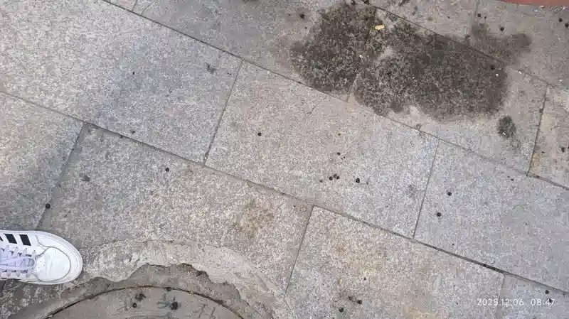

问 底盘磕碰了一下,开始漏油 删除 推荐精华 置顶 取消置顶 关闭回复 打开回复 推荐编辑 楼主禁言 移动帖子 重置头像 操作记录 修明敏 0浏览 · 2025-12-06 09:11· 发布于湖北 上周天底盘磕碰了下,今天早挪车发现漏了一摊油,换了个地方停,地上又漏了一摊,开到修车店让师傅检查,师傅说有下护板,油底壳和变速箱没磕坏,发动机和变速箱连接处漏油,怀疑是后油封出问题了,修一下需要1到3千,修过的车友,这个价高吧。 举报 打开汽车之家 阅读体验更好 相关问题 更多 问广州本地C5 0回答 问C5 行驶时前后抖动 0回答 问老C5玻璃升降器故障 0回答 问C5变速箱故障 0回答 问这个图标是什么意思? 0回答 问呼唤老版主江上细雨 0回答 全部回复 只看楼主 有车小张 关禁闭 已屏蔽 御风 这个价格是比其他销量高的车子贵,因为这个车子的维修店都很少了,物以稀为贵,没有办法? 2025-12-06 09:28 来自山西 回复 沙发 屏蔽此人 举报 删除 取消删除 禁言 重置头像 共有条对话 > 法系C5专注者 关禁闭 已屏蔽 标致5008 价格一千多还行 毕竟需要搭变速箱 一般是油堵扭力值不够了导致松动漏油 曲后油封很少有漏 2025-12-06 09:48 来自河北 回复 板凳 屏蔽此人 举报 删除 取消删除 禁言 重置头像 共有条对话 > 成都冠希摄影 关禁闭 已屏蔽 纳瓦拉 抬变速箱一般500左右 2025-12-06 13:20 来自四川 回复 地板 屏蔽此人 举报 删除 取消删除 禁言 重置头像 共有条对话 > 长长江 关禁闭 已屏蔽 雪铁龙C5 1000多点,需要抬变速箱,找个法系专修也就这个价,换一个油封,还有一颗螺丝拧紧。 2025-12-06 19:21 来自河南 回复 屏蔽此人 举报 删除 取消删除 禁言 重置头像 共有条对话 > 豫章老骥 关禁闭 已屏蔽 雪铁龙C5 安慰了 2025-12-06 20:44 来自江西 回复 屏蔽此人 举报 删除 取消删除 禁言 重置头像 共有条对话 > 唯壹321 关禁闭 已屏蔽 雪铁龙C5 肯定贵了咯 2025-12-06 21:23 来自四川 回复 屏蔽此人 举报 删除 取消删除 禁言 重置头像 共有条对话 > 还想在主楼增加内容?点击续写主楼内容 登录 参与更多互动 发表回复 打开App,查看更多评论 首 页 上一页 下一页 末 页 跳 转 取 消 还想在主楼增加内容?点击续写主楼内容 登录 参与更多互动 系统故障 发表回复 图片最多上传9张 微信好友 微信朋友圈 新浪微博 QQ好友 QQ空间 取消 相关推荐 加载中
