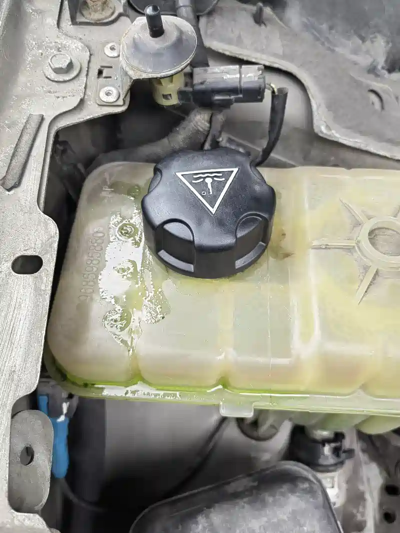

前段时间原厂盖裂了,网上购买了一个,出去跑了长途一个星期,回来发现冷却液一滴也看不见了(出发前未看),网购冷却液加满后,跑了100多公里,罐上有冷却液溢出痕迹,冷却液降低到标准以下,再加满后市内跑了4一5公里左右,又变这样了,盖不合适?,罐子漏了?冷却液质量问题?请教各位大佬。

纳瓦拉
盖子不匹配,另外这种小物件可以找4儿子订,不会买到假货

左口 关禁闭 已屏蔽
这个盖子要买原厂的,另外可能管道有空气

老E的巴赫 关禁闭 已屏蔽
奔驰E级
盖不行,如果要是漏的话,不可能从上面出来啊

豫章老骥 关禁闭 已屏蔽
雪铁龙C5
估计盖子老化,密封不严实了。

法系C5专注者 关禁闭 已屏蔽
标致5008
盖子不匹配吧 毕竟水路需要保压 压力一高 密封不住 自然而然就不行了 但是也不至于防冻液都丢了

第一台法系车 关禁闭 已屏蔽
原厂盖章里边有泄压阀,副厂的难说了
仁心2013 关禁闭 已屏蔽
雪铁龙C5
我觉得可能回水管头子裂了,我们很多人都换了回水管。

雪铁龙老五62720 关禁闭 已屏蔽
雪铁龙C5
这个我买过,第一个副厂的不好使又买了一个原厂的某鱼33元,看了一下和原车上的一样,仔细看里面有个黄不拉几半圆垫圈,假的没有!
