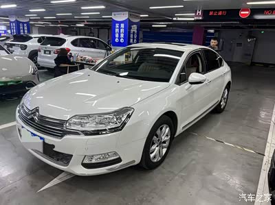

1、车刚启动的时候排气管冒白烟,味道比较大汽油混合机油那种味道,热车5分钟左右就是水蒸汽了,正常显现还是需要检查一下。毕竟二手车可能停放的太久了
2、10多年的车了,轮胎看着很新,但估计也是换掉踏实。其他除了换机油、变速箱油,刹车油、皮带等等,还有其他容易出问题故障的,需要整备更换的零件没有?找个法系专修如北京老包,还是买配件顺便一个修理厂就可以,朋友修车的,但都说法系车复杂怕一般修理厂搞不定。

冷车启动尾气臭是正常现象,如果车子跑热了后尾气还臭就不正常了。
2025-12-01 19:10 来自湖北 回复

雪铁龙C5
没什么大问题,还滴水!证明发动机良好!
上图欣赏一下!
2025-12-01 21:01 来自四川 回复

补上图,多谢各位回复,所有意见均会酌情采纳。
2025-12-02 10:53 来自北京 回复

啥车刚启动味道都难闻,过一会儿就好了,滴水就说明燃烧状态好,不用管

第一,没问题,冬天。

正常现象,冷启动ecu会多喷油维持发动机运转。等气缸和活塞热膨胀到气密性更好程度就正常喷油了
01-15 12:31 来自湖南 回复

我的也是,温度越低白烟越大。摸排气管有黑灰
