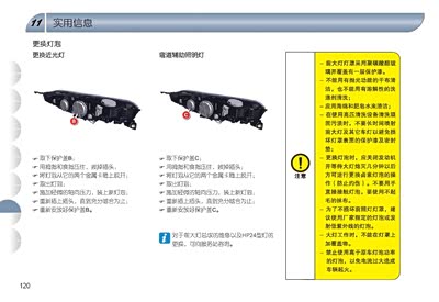

问 关于近光灯氙气灯泡卡扣求助 删除 推荐精华 置顶 取消置顶 关闭回复 打开回复 推荐编辑 楼主禁言 移动帖子 重置头像 操作记录 zj821015 0浏览 · 2025-11-16 10:03· 发布于江苏 2014款1.6t涡轮增压求助怎么拔下近光灯那个卡扣,已经按照能找到的办法都试了一遍,还是无法拔下,有知道的朋友吗 举报 打开汽车之家 阅读体验更好 相关问题 更多 问防尘套漏油了, 0回答 问质询一下各位车友 0回答 问贴膜和喷漆那个更好、 0回答 问老C5玻璃升降器故障 0回答 问码表不显示了 0回答 问倒车影像时有时无 0回答 全部回复 只看楼主 成都冠希摄影 关禁闭 已屏蔽 纳瓦拉 我记得是有个黑色塑料片,往上还是往下扳一下,然后就可以拖出来灯泡 2025-11-16 11:45 来自四川 回复 沙发 屏蔽此人 举报 删除 取消删除 禁言 重置头像 共有条对话 > 起名真难1 关禁闭 已屏蔽 C-TREK蔚领 在上面顶部往里压往侧面一推就开了。 2025-11-16 11:50 来自河北 回复 板凳 屏蔽此人 举报 删除 取消删除 禁言 重置头像 共有条对话 > 狗哥聊聊车 关禁闭 已屏蔽 雪铁龙C5的氙气大灯卡扣确实比较难拆,特别是空间狭小操作不便。建议先找到大灯总成后面的防尘罩,逆时针旋转拧下来,然后能看到灯泡底座。关键是要找到钢丝卡簧的位置,用扁口螺丝刀轻轻撬开卡扣,注意力度要适中,太用力容易损坏卡扣。如果实在拔不下来,可能需要拆掉冷却液盒子来增加操作空间,或者考虑找专业维修店处理,避免把卡扣弄坏。 2025-11-16 18:22 来自辽宁 回复 地板 屏蔽此人 举报 删除 取消删除 禁言 重置头像 共有条对话 > music66 关禁闭 已屏蔽 雪铁龙C5 氙气灯哪有近光?你是说这个: 2025-11-17 08:20 来自四川 回复 屏蔽此人 举报 删除 取消删除 禁言 重置头像 共有条对话 > wf28580323 关禁闭 已屏蔽 全顺 黑卡扣逆时钟拧到头 灯泡后面晃几下就下来了 简单的很 2025-11-17 09:46 回复 屏蔽此人 举报 删除 取消删除 禁言 重置头像 共有条对话 > 五狗齐飞 关禁闭 已屏蔽 雪铁龙C5 大哥,拆下了没,换了个啥灯泡啊 2025-11-18 19:51 来自河北 回复 屏蔽此人 举报 删除 取消删除 禁言 重置头像 共有条对话 > wh1985v 关禁闭 已屏蔽 凯旋 高配是发雷奥透镜的,,里面有个黑色的卡子,分别在左上右下,找方向用力调整角度,听到卡的一声就是松开了,然后拔掉灯泡就可以了。 2025-11-19 13:06 来自湖北 回复 屏蔽此人 举报 删除 取消删除 禁言 重置头像 共有条对话 > 还想在主楼增加内容?点击续写主楼内容 登录 参与更多互动 发表回复 打开App,查看更多评论 首 页 上一页 下一页 末 页 跳 转 取 消 还想在主楼增加内容?点击续写主楼内容 登录 参与更多互动 系统故障 发表回复 图片最多上传9张 微信好友 微信朋友圈 新浪微博 QQ好友 QQ空间 取消 相关推荐 加载中
