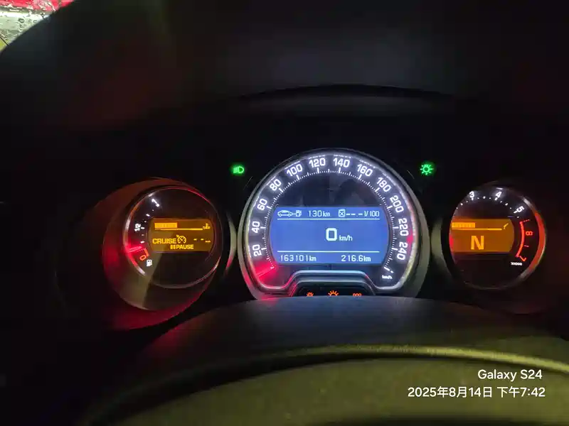

问 抖动和油耗问题,请各位大神知无不言言无不尽,在此感谢
孟7383
0浏览 · 2025-10-15 23:45· 发布于广东
1  P 档到 D 经过 R 档有闯动,D 挂 P 闯动要小一些
2  开空调,怠速有时候压缩机会停然后又启动

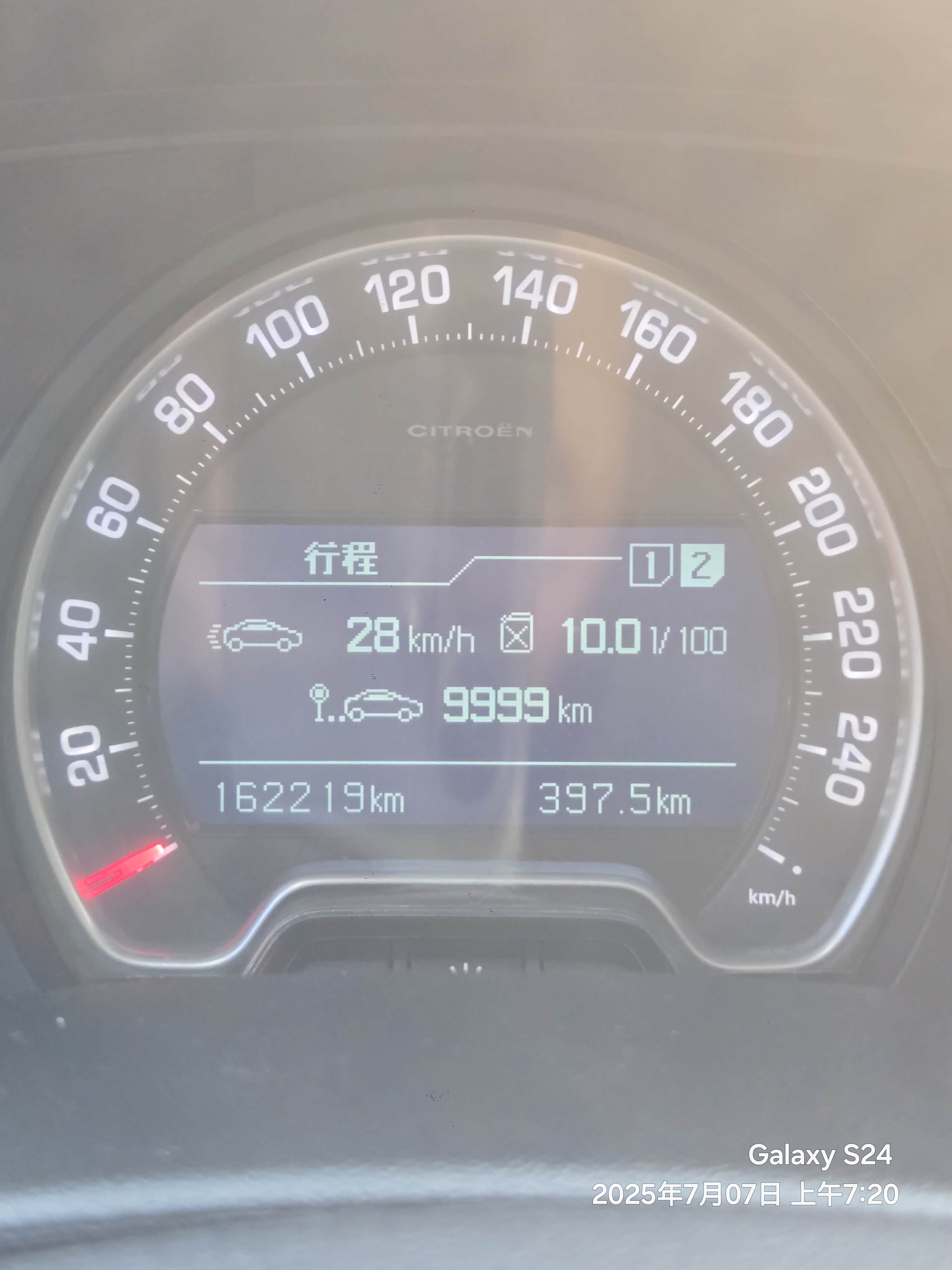

3  开空调 1-4 档跳档转速明显增高,1 2 档跳档转速在 2200 左右而且 2200 转这个转速还要稳定个 2 秒左右才会降低换挡,3-4 档要低一点,不开空调也就 1800 转就换挡了,怠速开空调中网风扇声音大,持续时间也长,个人感觉会不会是压缩机有阻力,上次拉满 5 人,30 多公里路程减了一格油
4  关于正时皮带,上次打开侧边盖子看了一下,皮带上的白色字体都看不见了,不知道要不要换了
5   有时候点火难着车,持续几秒才着,偶尔还伴有拖拉机那种声音,就是感觉好像油跟不上一样,过一两秒就好了,油泵插头有拆开看过,没有烧蚀痕迹
请各位大神畅所欲言多多指教,无奈喜欢只有折腾

怠速没有什么震动,开了空调就有点抖了
