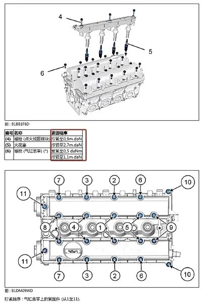

C52.0,己经跑了25万公里,这次更换机油发现气门室盖渗油。也看了一些自己动手更换的,我也买了一对铝合金的,想根治渗油,这里想请各位指点一下,需要注意的问题。另外,是不是一定要打密封胶?原车有没有打胶?谢谢🙏

部件拆卸:要依次拔掉废弃管快拆、点火线圈快拆、VVT传感器快拆等,注意各部件快拆的操作方法,比如废弃管快拆需摁住黄色开关再轻摇下来。拆卸点火线圈用8mm套筒,拆气门室盖用10mm套筒,共22颗短螺丝,螺丝拆开后要按顺序摆放,防止装回时滑丝。

不要买铝合金的气门室盖,跟原厂塑料的热膨胀系数不一样,漏机油会更严重,甚至扒机油尺还往出喷,然后铝合金的还要打胶密封,不是谁都能打好,弄不好曲轴箱压力会变高,而且2.0的废气阀在气门室盖上,本身换副厂就不太行,更别说铝合金的了,最后相比于塑料的,噪音还要大很多

换铝合金气门室盖记得把垫片一起换新,老垫片弹性不行了也会漏。打胶看情况,新垫片装上不漏就不用打,如果还渗再考虑打胶。原车应该有密封胶但老化差不多了,安装前一定把接触面油污清理干净。

直接买气门室盖垫按照顺序和扭矩拧好

我是2.3,换了海鲜市场最便宜的铝合金,打胶换的(送的胶不行,换了自己买的耐高温进口胶),机油尺哪里也不喷机油,应该是可以换的,而且现在废气管粗细也改进了,不需要打磨废气管了
