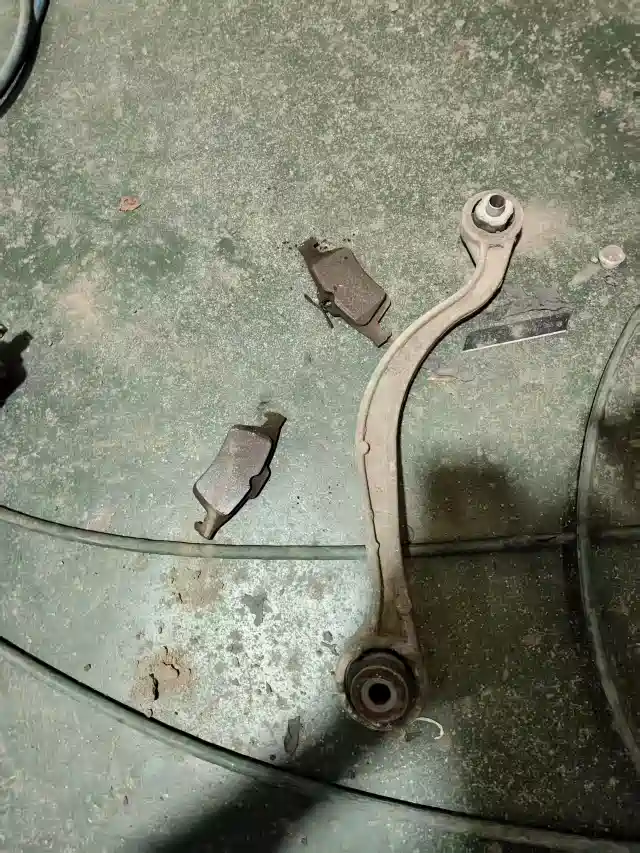

大哥们问一下c5换了后左右摆臂要做四轮定位吗

看你需求,怕麻烦就不用,
想省心就调,
这玩意影响不大,像避震弹簧等大件就必须要做。

更换后左右摆臂后,是必须做四轮定位的。 因为后摆臂是决定后轮倾角和前束等核心定位参数的关键部件,拆装更换后必然会改变这些参数,如果不通过定位重新校准,将直接导致后轮“吃胎”等异常磨损,严重影响轮胎寿命和行驶稳定性。为了确保安全并保护轮胎,更换后请务必前往专业维修店进行四轮定位。

我换了,没做四轮定位,感觉没啥变化

先开开看,是否噪音变大是否偏磨,是否跑偏

这个只要不是换上去的尺寸不同,通常影响不大,不是一定要做。
我也前两天刚换完2个轴套,用的还是原车的后弯臂,花了520!!

我换了,没做四轮定位,跑了35000感觉没啥变化。

开第四辆C5、升级过两次铝合金后桥的我,负责任地告诉你,不需要做!
除非之前你的四轮定位有问题,可以借机做做。
楼上车友们说得对,买原厂胶套压,更能保证质量。
