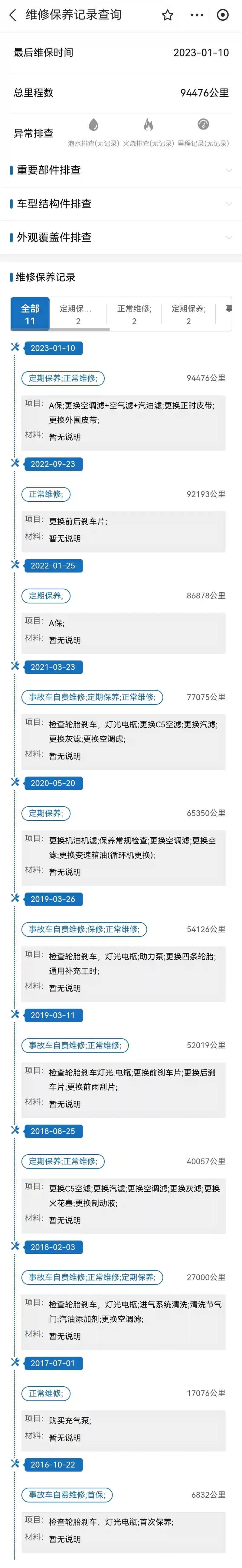

入手了2014款2.0LC5,附上以往保养记录,请教一下各位大哥整备需要做哪些项目?

建议做个大保养,保养内容供你参考:更换机油、机滤、空气滤子、空调滤芯、汽油滤子、火花塞、刹车油、防冻液、检查前后刹车片、轮胎磨损状况、底盘各部悬挂,清洗节气门做好初始化,测量电瓶电压是否符合标准,变速箱油、转向助力油、正时皮带的更换各车型有所不同最好按照保养手册要求来做!

你这C5保养记录挺全的,去年刚换过正时皮带和刹车片,这些大项不用动了。现在重点检查下变速箱油,记录显示19年换过但用的循环机,建议抽点油看看颜色。再看看底盘胶套和减震器有没有老化漏油,机脚胶估计也该换了。最后全车油液换个遍,这车整备完还能再战五年。
