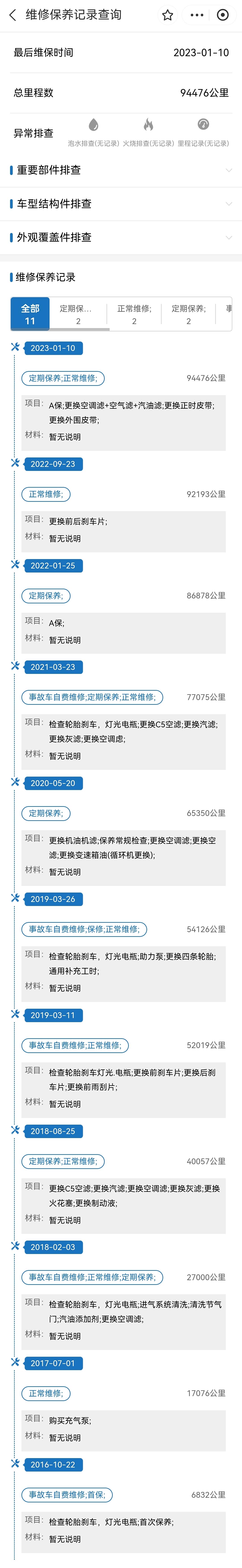

入手一辆2014款2.0L C5,准备做个整备,查了该车保养记录如图,目前11.4万公里需要整备做哪些项目呢?虚心求教各位前辈。

4万换的火花塞,现在可以换了。
检查机脚胶,看看发动机抖动严重不?
气门室盖垫可以备一套,论坛找氟胶密封圈,按尺寸买,换掉。
检查各种胶套。
检查轮胎磨损程度。

建议做个大保养,保养内容供你参考:更换机油、机滤、空气滤子、空调滤芯、汽油滤子、火花塞、刹车油、防冻液、检查前后刹车片、轮胎磨损状况、底盘各部悬挂,清洗节气门做好初始化,测量电瓶电压是否符合标准,变速箱油、转向助力油、正时皮带的更换各车型有所不同最好按照保养手册要求来做!

看记录正时皮带和刹车片去年都换过了挺好。现在11万4千公里得重点查查变速箱油换没换过,还有防冻液和刹车油也该看看了。轮胎要是还是原厂的那肯定得换,底盘胶套估计也老化了开起来有异响就得收拾。火花塞上次换是四万公里前,现在可以考虑换一套新的了。

变速箱油需要换,重力换即可,以后每3万重力换一次。防冻液、刹车油、助力转向油建议换,顺便小保养。

原车主很爱车,正常保养就行。其他油液和胶套底盘件有问题了再换
