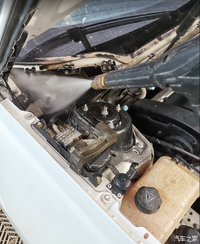

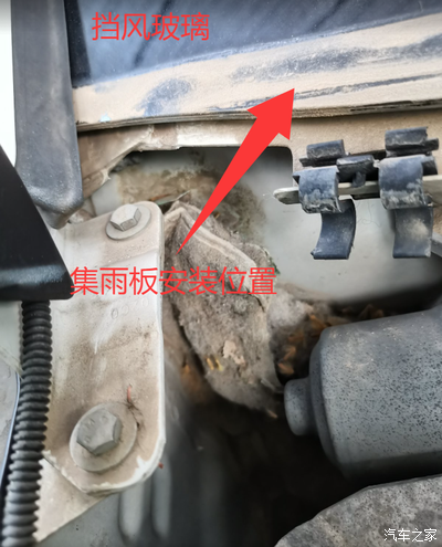

问 雪铁龙C5前积雨板玻璃压条老化断裂会进水到车内吗? 删除 推荐精华 置顶 取消置顶 关闭回复 打开回复 推荐编辑 楼主禁言 移动帖子 重置头像 操作记录 微光倾城4522 0浏览 · 2025-09-18 09:06· 发布于安徽 积雨板胶条成这样了,不知会不会进水到车里?有两种解决方案第一是更换积雨板第二是用黑色的强粘布基胶带粘贴已老化的胶条不知那种方案好一点 举报 打开汽车之家 阅读体验更好 相关问题 更多 问发动机终身质保 0回答 问谁有这个支架? 0回答 问这是什么情况啊? 0回答 问车开去报废了 0回答 问限速功能失效 0回答 问机油这是怎么了? 0回答 全部回复 只看楼主 成都车友3589546 关禁闭 已屏蔽 长安欧尚X5 积雨板玻璃压条老化断裂,下雨比较大的话,那个水会进到车内。因为我昨天去自动洗了个车,我感觉玻璃胶条都比较好 但是我把车门打开,在做内部的清洁时候,我看见那个门里面都有水。 2025-09-18 09:37 回复 沙发 屏蔽此人 举报 删除 取消删除 禁言 重置头像 共有条对话 > 左口 关禁闭 已屏蔽 不会进到车里面的 2025-09-18 10:04 来自 回复 板凳 屏蔽此人 举报 删除 取消删除 禁言 重置头像 共有条对话 > 长长江 关禁闭 已屏蔽 雪铁龙C5 这个压条它就是新车也不可能完全挡住雨水,拆过你就明白了,前档玻璃一直延伸到下面,漏水也是漏到集雨槽,不可能进车内。我拆开清理过垃圾,在背面加了不锈钢网防止法桐种子掉进去。 2025-09-18 10:56 来自河南 回复 地板 屏蔽此人 举报 删除 取消删除 禁言 重置头像 共有条对话 > zhanchi6666 关禁闭 已屏蔽 雪铁龙C5 我的换了个新集雨板儿,280,后来看到他进不了车里,其实用那种防水硅酮胶打上就行 2025-09-21 15:56 回复 屏蔽此人 举报 删除 取消删除 禁言 重置头像 共有条对话 > 晚霞de眼睛 关禁闭 已屏蔽 标致508 我就用密封胶粘老化的胶条 2025-09-30 17:03 回复 屏蔽此人 举报 删除 取消删除 禁言 重置头像 共有条对话 > 还想在主楼增加内容?点击续写主楼内容 登录 参与更多互动 发表回复 打开App,查看更多评论 首 页 上一页 下一页 末 页 跳 转 取 消 还想在主楼增加内容?点击续写主楼内容 登录 参与更多互动 系统故障 发表回复 图片最多上传9张 微信好友 微信朋友圈 新浪微博 QQ好友 QQ空间 取消 相关推荐 加载中
