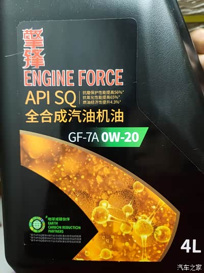

独爱c5 关禁闭 已屏蔽
用这机油10万公里才烧机油算是不错的了 上sq级机油 加95号汽油跑两个换油周期发动机内部就干净了 1.6t缸内直喷涡轮增压 工作环境本身就差 起码sp级 现在上sq级 标高不要太高 撑死0w-30 我都0w-20sq级
独爱c5 关禁闭 已屏蔽
1.6t这个机油不要用 换sq级0w-20或者0w-30 我一直统一0w-20 140元四升 2021年开始用sp 现在是sq级
