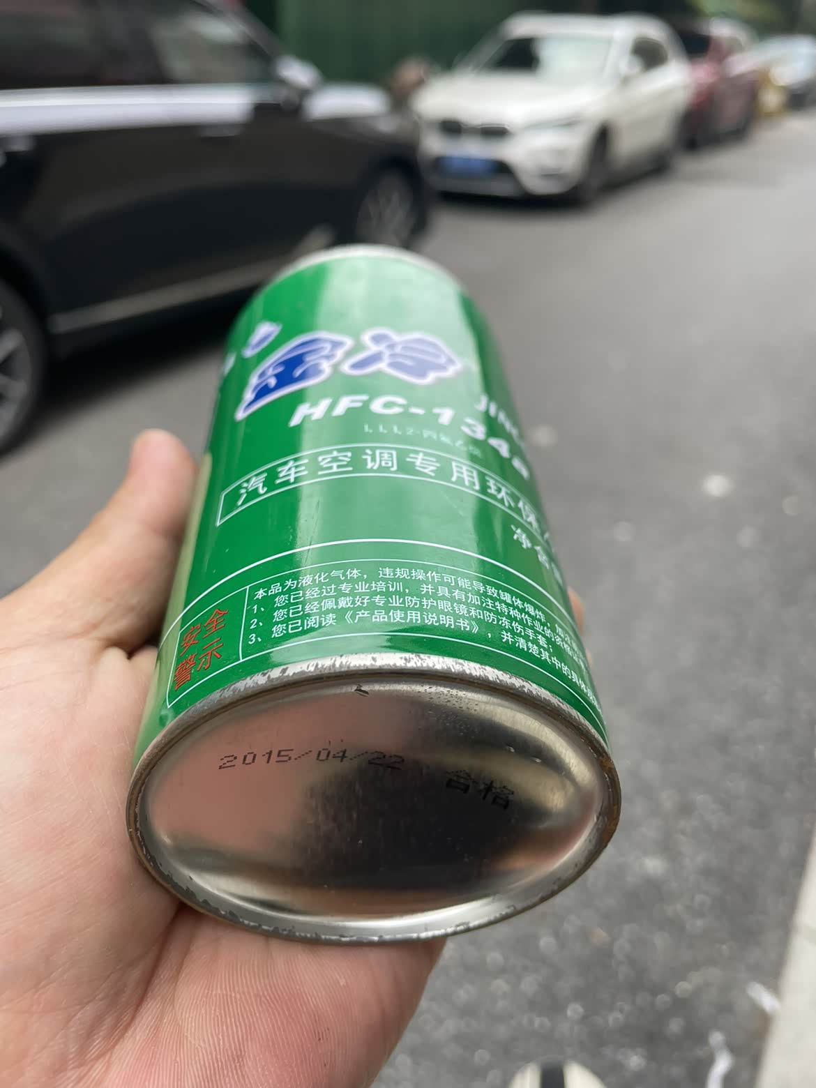

冷媒漏光了,上表显示0压力,我拧松管子还有少许放气声音,嗯!看来不用抽真空,刚好上个月收拾出来一瓶2015年的金冷以前剩下来的,加进去怠速1.8个压力 刚好达标,空调很冷。我原来也是压缩机不启动,刚以为电路问题就带了万用表、加冷媒工具和一瓶过期的冷媒
