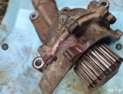

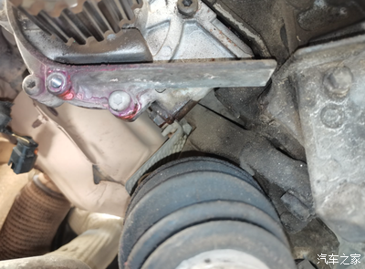

问 2013年的2.3自吸C5防冻液损耗怎么办 删除 推荐精华 置顶 取消置顶 关闭回复 打开回复 推荐编辑 楼主禁言 移动帖子 重置头像 操作记录 阿伟2008 0浏览 · 2025-08-07 11:37· 发布于北京 去年发现漏防冻液,更换了防冻液管,今年发现又缺防冻液了。猜测不是漏掉的,这种损耗是如何产生的呢?有没有好的解决办法?目前19万多公里。 举报 打开汽车之家 阅读体验更好 相关问题 更多 问江版还在群里吗? 0回答 问雪铁龙C5护板螺丝 0回答 问C5大灯,求解。 0回答 问这是什么情况啊? 0回答 问2.3漏油求解 0回答 问求助P0011故障 0回答 全部回复 只看楼主 Fei9139 关禁闭 已屏蔽 传祺GS4 防冻液的功能就是给发动机降温,夏天有损耗是正常现象,补充一点就可以了。 2025-08-07 11:54 回复 沙发 屏蔽此人 举报 删除 取消删除 禁言 重置头像 共有条对话 > 左口 关禁闭 已屏蔽 如果外表检查不出是哪里漏那就重点检查水泵和铁水管接口处,位置在右半轴上方,这个地方比较隐蔽不易被发现 2025-08-07 12:31 来自广西 回复 板凳 屏蔽此人 举报 删除 取消删除 禁言 重置头像 共有条对话 > 与世无争的帅锅 关禁闭 已屏蔽 凯越 13款雪铁龙C5行驶19万公里,排除明显漏液后防冻液仍减少,可能因隐性渗漏(如散热器、水泵等部件微小裂纹或密封老化)、气缸垫损坏(冷却液渗入燃烧室或机油)、膨胀壶盖密封失效(蒸发溢出);解决办法可通过加压测试排查隐性渗漏,检查缸垫状态,更换老化的膨胀壶盖,同时定期补充同型号防冻液并监测水温,避免发动机过热。 2025-08-07 12:54 回复 地板 屏蔽此人 举报 删除 取消删除 禁言 重置头像 共有条对话 > 成都冠希摄影 关禁闭 已屏蔽 纳瓦拉 这个你要开去修车那里检查,光凭一句话没法判断漏点在哪里 2025-08-07 13:10 来自四川 回复 屏蔽此人 举报 删除 取消删除 禁言 重置头像 共有条对话 > 凯普狄诺607 关禁闭 已屏蔽 雪铁龙C5 防冻液分外漏和内漏,外漏一眼能看见,内漏一般看不见,这种情况一般是高温引起缸垫的水道刺开所导致烧防冻液,处理办法只有更换缸垫解决! 2025-08-07 14:29 来自上海 回复 屏蔽此人 举报 删除 取消删除 禁言 重置头像 共有条对话 > 小迷糊hql 关禁闭 已屏蔽 凡尔赛C5 X 我半年都加不到一次 2025-08-07 19:41 来自湖北 回复 屏蔽此人 举报 删除 取消删除 禁言 重置头像 共有条对话 > 长长江 关禁闭 已屏蔽 雪铁龙C5 内漏的可能性基本无,因为内渗的话机器早就嘎掉了。让你看看我的,水泵侧面慢渗,又没有形成水滴往下滴,恰好又被左前轮内衬挡住了,一直找不到漏点,直到换正时皮带才发现。 2025-08-08 09:33 来自河南 回复 屏蔽此人 举报 删除 取消删除 禁言 重置头像 共有条对话 > leizn 关禁闭 已屏蔽 标致508 看不到漏点,就检查水泵,变速箱油,发动机油,看是不是漏里面去了 2025-08-08 16:51 来自北京 回复 屏蔽此人 举报 删除 取消删除 禁言 重置头像 共有条对话 > 深秋独步 关禁闭 已屏蔽 雪铁龙C5 最直观的方法着尾气,有经验的师傅一看就知道是不是缸垫滋了。 2025-08-08 21:07 回复 屏蔽此人 举报 删除 取消删除 禁言 重置头像 共有条对话 > 一路在歌唱 关禁闭 已屏蔽 世嘉 防冻液不会蒸发或损耗,少就是漏 找吧 2025-09-16 20:18 来自安徽 回复 屏蔽此人 举报 删除 取消删除 禁言 重置头像 共有条对话 > 还想在主楼增加内容?点击续写主楼内容 登录 参与更多互动 发表回复 打开App,查看更多评论 首 页 上一页 下一页 末 页 跳 转 取 消 还想在主楼增加内容?点击续写主楼内容 登录 参与更多互动 系统故障 发表回复 图片最多上传9张 微信好友 微信朋友圈 新浪微博 QQ好友 QQ空间 取消 相关推荐 加载中
