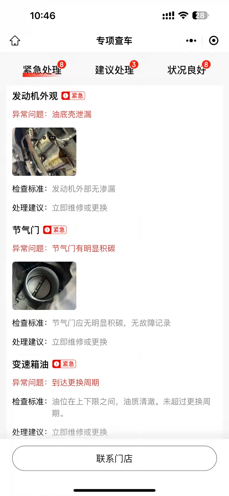

前刹车盘刹车片减震器都要换,有没有推荐的?

1、老五油底壳渗漏的很少,你擦干净了油底壳,再擦干净气门室盖垫位置,开个几百公里,看看是哪里渗漏的
2、我愣是没在你那节气门上看到积碳………………,再说那玩意拆下来洗洗就行,做保养的时候师傅都能顺便做
3、就你那刹车片的厚度,明明几十块钱光一下刹车盘就行,没到磨损点就不需要更换
4、机油那玩意按照你自己上次更换周期+7500km换就行,他能检测出来个der
5、冷却液那玩意少了添加就行…………
6、电瓶鼓包你自己肉眼就可见,我还没遇见过鼓包的电瓶
7、空滤到周期再换,尤其你再福建的沿海城市没什么脏东西,1万多公里换都没事,拿出来吹吹也行
8、刹车油也是按照保养里程更换
最后你说的减震,是已经咕咕噜噜响了,还是过沟沟坎坎的敦到底了,没坏你换他干啥,换完了你再也找不回老五的感觉了

你信他,不如信我是秦始皇。我的车开去洗个车,他给我检查说的好像可以直接拉去报废了

漏油不用管,节气门怠速不熄火不用管,刹车片不异响磨铁不用管,刹车盘下次换刹车片一起换掉,蓄电池能打火就接着用,刹车油变色再换,不用管少不少,滤芯小保养跟着换。都不是个事,净吓唬你不懂呢。用这种老车还是自己心里要有个数,懂一点基本的原理
