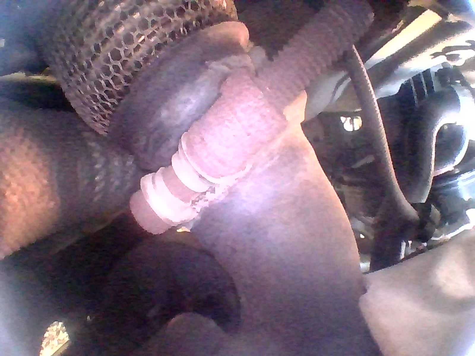

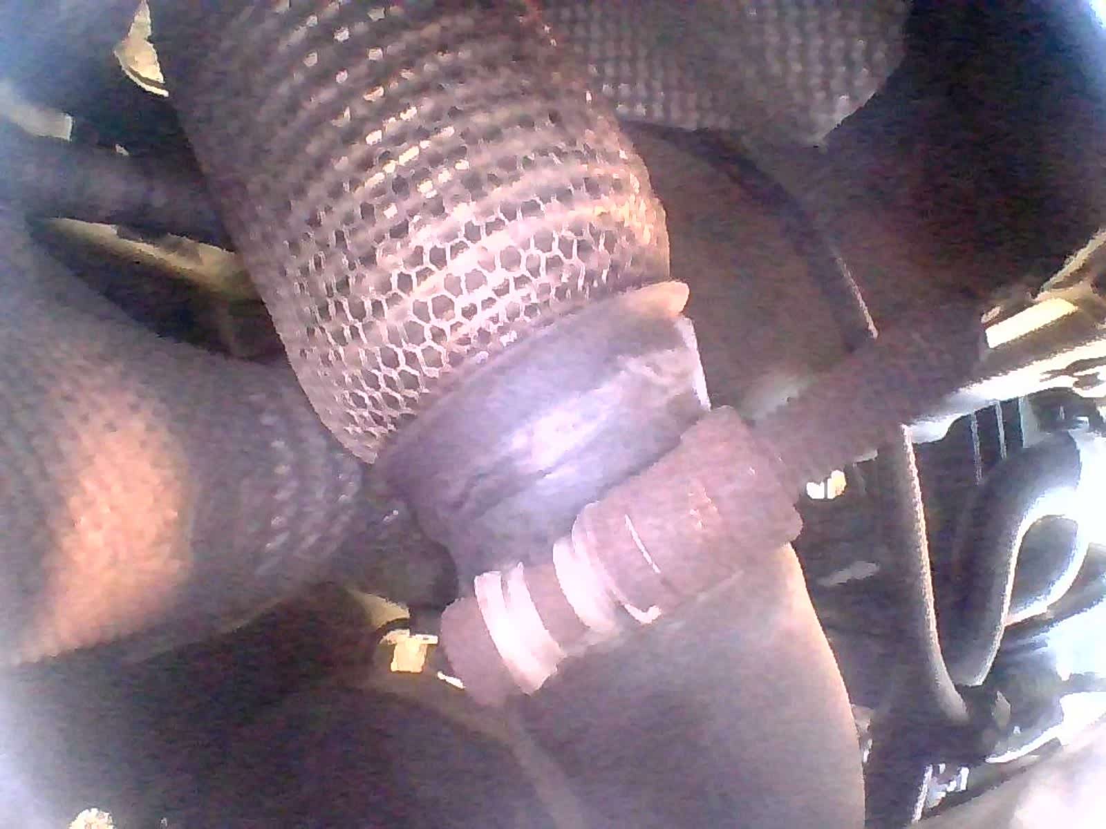

用布堵上排气管,这个接口漏气,正常是负压,就应该有空气进入,导致后氧传感器电压波动报三元催化效率低故障码,这个设计太变态,16螺丝,普通长度不够,杆伸出太长,火花塞套筒能下去但上面空间不够扳手插不上,用梅花弯头两面来回搞,紧了下,还是漏!求大神支招

买这种棘轮扳手试试,如果不行那只能找专修了,他们经常接触,应该有专用工具

想买个石墨片,不知道口径规格,有知道的兄弟没不

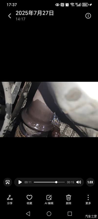

视频截图,明显泡泡

换机油的时候让修理厂处理一下。中间应该有个垫。

没有遇见这种情况的吗?买了高温密封胶,看效果汇报结果
