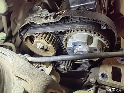

问 13年C5正时皮带该换了吗?原厂马牌还是盖茨好? 删除 推荐精华 置顶 取消置顶 关闭回复 打开回复 推荐编辑 楼主禁言 移动帖子 重置头像 操作记录 边城车夫 0浏览 · 2025-07-23 11:38· 发布于湖南 各位车友好,请教一个问题,13年的C5,2.3,7万多公里,正时皮带要不要换,若换是原厂马牌好还是盖茨好,谢谢 举报 打开汽车之家 阅读体验更好 相关问题 更多 问水温8格正常吗 0回答 问二手C5整备请教 0回答 问主驾门打不开 0回答 问机油这是怎么了? 0回答 问轮胎那边异响不断问题 0回答 问这家减震器靠谱吗? 0回答 全部回复 只看楼主 老衲一头秀发5966 关禁闭 已屏蔽 名图 是否需要更换正时皮带,需要结合具体的检查情况来决定。如果说目前的正时皮带上有很多裂痕,老化痕迹比较明显,那建议更换掉,使用原厂马牌就可以了。否则不用更换,每1万公里检查一次就行了。 2025-07-23 11:46 回复 沙发 屏蔽此人 举报 删除 取消删除 禁言 重置头像 共有条对话 > 成都冠希摄影 关禁闭 已屏蔽 纳瓦拉 6年或者9万公里先到为准。盖茨和原厂都行 2025-07-23 11:48 来自四川 回复 板凳 屏蔽此人 举报 删除 取消删除 禁言 重置头像 共有条对话 > wh1985v 关禁闭 已屏蔽 凯旋 必须的啊,,,记得换水泵密封圈。。。 2025-07-23 12:02 来自湖北 回复 地板 屏蔽此人 举报 删除 取消删除 禁言 重置头像 共有条对话 > 与世无争的帅锅 关禁闭 已屏蔽 凯越 13年的雪铁龙C5 2.3L虽里程7万多公里,但车龄12年已远超正时皮带6-8年的建议更换周期,皮带易因老化断裂损坏发动机,需尽快更换;品牌上,马牌和盖茨均为可靠品牌,选正品即可 2025-07-23 12:15 回复 屏蔽此人 举报 删除 取消删除 禁言 重置头像 共有条对话 > 左口 关禁闭 已屏蔽 如果过两三年就换车了是我就不换了,打算长期开下去那迟早要换的不如现在换了安心 2025-07-23 12:29 来自广西 回复 屏蔽此人 举报 删除 取消删除 禁言 重置头像 共有条对话 > 东营车友9709930 关禁闭 已屏蔽 没必要换,我的是11年的车不到12万今天刚换了,换下来的的正时皮带还很好,折弯稍微有点裂纹,再跑5万没问题,为了安心换了盖茨的皮带感觉还没有原厂的皮带厚 2025-07-31 16:41 来自山东 回复 屏蔽此人 举报 删除 取消删除 禁言 重置头像 共有条对话 > wh1985v 关禁闭 已屏蔽 凯旋 找我拿vvt轮和油封一套,,看着漏油就换了。。。纯原厂货的哦 2025-07-31 18:34 来自湖北 回复 屏蔽此人 举报 删除 取消删除 禁言 重置头像 共有条对话 > 一路在歌唱 关禁闭 已屏蔽 世嘉 我的装备也陆续到货了,近期换,正时套件,发电机套件,13年世嘉2.0,咱俩发动机一样的图片已删除 2025-08-05 22:23 来自安徽 回复 屏蔽此人 举报 删除 取消删除 禁言 重置头像 共有条对话 > 浪子15013 关禁闭 已屏蔽 14年的2.3尊驭,说是原厂就是盖茨,换的时候自己买的盖茨的。抓紧换了吧,都十年出头了,不磨也老化了。开的过程中断了就麻烦了,会顶气门室,维修起来少则几千,多则上万。 2025-08-10 17:37 来自湖北 回复 屏蔽此人 举报 删除 取消删除 禁言 重置头像 共有条对话 > GX钻机 关禁闭 已屏蔽 12年的车,12万公里,每年检查,师傅说不用换。 2025-08-18 12:31 来自广西 回复 屏蔽此人 举报 删除 取消删除 禁言 重置头像 共有条对话 > 杜十一 关禁闭 已屏蔽 标致3008 一般是轮子比皮带老化得早 2025-08-18 22:41 来自福建 回复 屏蔽此人 举报 删除 取消删除 禁言 重置头像 共有条对话 > xxd8003 关禁闭 已屏蔽 换原厂 2025-08-21 12:46 来自上海 回复 屏蔽此人 举报 删除 取消删除 禁言 重置头像 共有条对话 > 还想在主楼增加内容?点击续写主楼内容 登录 参与更多互动 发表回复 打开App,查看更多评论 首 页 上一页 下一页 末 页 跳 转 取 消 还想在主楼增加内容?点击续写主楼内容 登录 参与更多互动 系统故障 发表回复 图片最多上传9张 微信好友 微信朋友圈 新浪微博 QQ好友 QQ空间 取消 相关推荐 加载中
