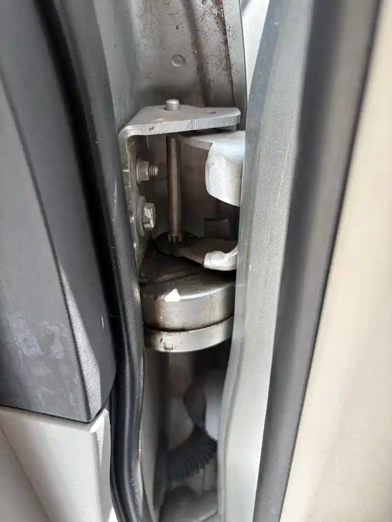

问 雪铁龙c5 关于做左后车门开关异响 删除 推荐精华 置顶 取消置顶 关闭回复 打开回复 推荐编辑 楼主禁言 移动帖子 重置头像 操作记录 叶枫海 0浏览 · 2025-07-20 15:32· 发布于四川 今天汽车突然左后车门开门发出异响,咯吱一下的短促声 请问车友们有什么解决思路吗 举报 打开汽车之家 阅读体验更好 相关问题 更多 问C5轮速传感器故障 0回答 问这家减震器靠谱吗? 0回答 问自动落锁中控锁解锁 0回答 问质询一下各位车友 0回答 问颠簸路面异响求解 0回答 问2012,2.0c5 0回答 全部回复 只看楼主 雨后阳光880315 关禁闭 已屏蔽 五菱宏光 看着像车门合页那块,像是缺油生锈了。找点润滑油,往活动的地方抹抹,多开关门润滑下。要是还不对劲,就检查下螺丝松没,紧一紧 。 2025-07-20 15:45 来自山东 回复 沙发 屏蔽此人 举报 删除 取消删除 禁言 重置头像 共有条对话 > 唯壹321 关禁闭 已屏蔽 雪铁龙C5 一般就那个限位器的问题咯! 2025-07-20 15:46 回复 板凳 屏蔽此人 举报 删除 取消删除 禁言 重置头像 共有条对话 > 成都冠希摄影 关禁闭 已屏蔽 纳瓦拉 一般都是限位器里面磨损过度,直接去专修或者4儿子换,这个限位器你自己换不好弄,车门缝隙难调 2025-07-20 16:07 来自四川 回复 地板 屏蔽此人 举报 删除 取消删除 禁言 重置头像 共有条对话 > 小夏7101 关禁闭 已屏蔽 可以不用管它,要处理,换个门限位器,需要两个人配合,一个人换不了。 2025-07-20 17:19 来自山东 回复 屏蔽此人 举报 删除 取消删除 禁言 重置头像 共有条对话 > 花灬哥哥 关禁闭 已屏蔽 雪铁龙C5 无视 2025-07-21 10:10 来自江苏 回复 屏蔽此人 举报 删除 取消删除 禁言 重置头像 共有条对话 > 米修666 关禁闭 已屏蔽 雪铁龙C5 换个限位器,或者把限位器打个孔灌点黄油进去 2025-07-21 14:14 来自湖北 回复 屏蔽此人 举报 删除 取消删除 禁言 重置头像 共有条对话 > 周而复始12 关禁闭 已屏蔽 直接换新,没有好办法 2025-07-21 16:11 来自山东 回复 屏蔽此人 举报 删除 取消删除 禁言 重置头像 共有条对话 > 有强迫症的C5老司机 关禁闭 已屏蔽 钻孔打黄油,低成本修复 2025-07-21 16:45 来自湖北 回复 屏蔽此人 举报 删除 取消删除 禁言 重置头像 共有条对话 > smallweige 关禁闭 已屏蔽 上盖侧面靠车门三分一打一个孔,下盖底部靠近上孔对角打一个孔,孔径2到3MM,用注射器把黄油从上孔压进去直到下孔流出新黄油,用纸巾包一下限位器孔附近防飞溅,然后开合车门,纸巾擦的时候看看油是不是都是新油,有旧油就再打一些,再重复,不重新打我觉得也是可以的。然后那个孔自己想办法封一下,这样能救回来就可以,还是不行就换,毕竟损耗件,只能延长寿命 2025-09-05 16:27 来自广东 回复 屏蔽此人 举报 删除 取消删除 禁言 重置头像 共有条对话 > 还想在主楼增加内容?点击续写主楼内容 登录 参与更多互动 发表回复 打开App,查看更多评论 首 页 上一页 下一页 末 页 跳 转 取 消 还想在主楼增加内容?点击续写主楼内容 登录 参与更多互动 系统故障 发表回复 图片最多上传9张 微信好友 微信朋友圈 新浪微博 QQ好友 QQ空间 取消 相关推荐 加载中
