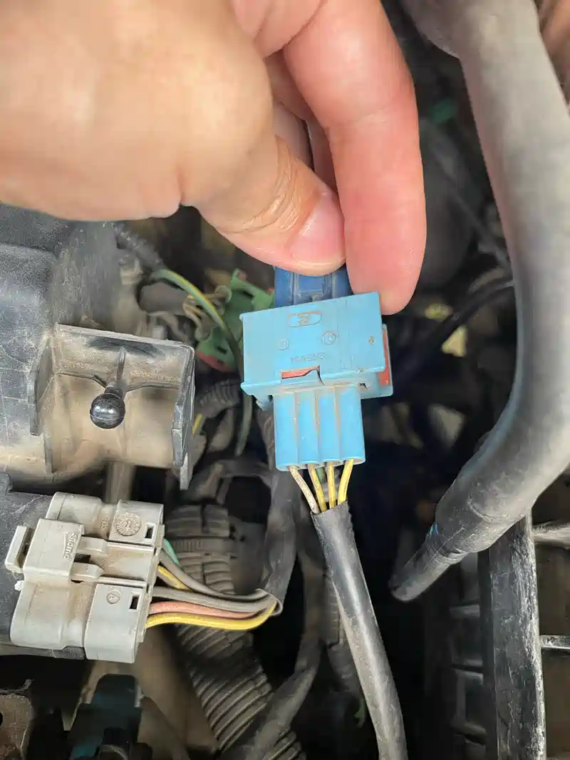

请问这个插头怎么拔掉?好难拔😔请问电容接哪根线?
优质解答
狗哥聊聊车 关禁闭 已屏蔽
蓝色插头侧面有个卡扣,按住再拔。P0420一般是氧传感器或三元催化问题,电容接线建议别自己乱动,容易搞坏ECU,去专修店查线路吧~

保定车友8975581 关禁闭 已屏蔽
把那个红色的挑出来

成都冠希摄影 关禁闭 已屏蔽
纳瓦拉
先测下尾气能不能过,尾气能过再屏蔽也不迟
2025-06-27 20:16 来自四川 回复
江上细雨 关禁闭 已屏蔽
雪铁龙C5
一般都是卡扣的
2025-06-30 08:32 来自北京 回复
长长江 关禁闭 已屏蔽
雪铁龙C5
红色的卡子挑出来,这个卡子结构跟大灯的插头是类似的,你先拆下大灯线束试试就知道了。但加电阻不需要拆开啊,直接破线就行了。
