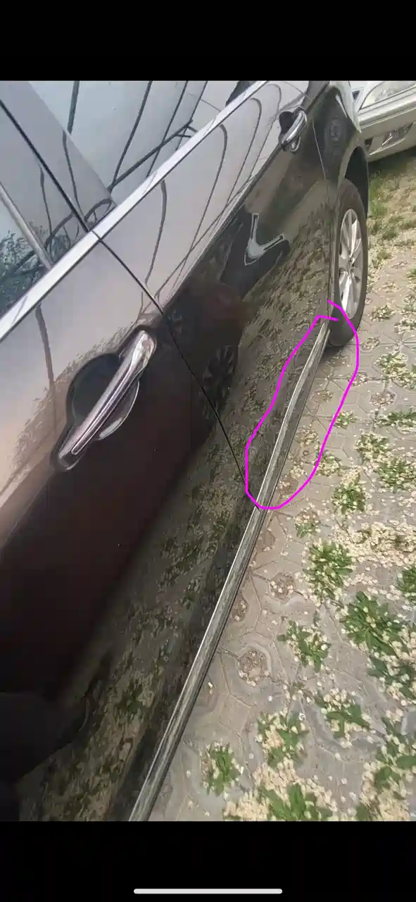

很久以前停在路边被挤了一下,受力点正好是后门饰条部分,门向内凹陷好在比较平滑一直都没管它。最近尝试过吸盘拉拽、热熔胶棒拉拽都会弹回去,感觉应该是饰条盖住部分门板有倒角的位置已经撞变形了。自己拆饰条向外拉拽内部卡扣碎了2个,请问是不是要向左侧推下来?试了几下也推不动,请有经验的朋友介绍一下。感谢。另外这个饰条是可以无损拆卸重复利用的吗?还是一次性产品?

C5后门防擦条要从左往右水平滑动拆,卡扣是塑料的一次性的,拆了基本就废了。变形的话建议直接换新,原厂件200左右。拆的时候用塑料撬棒顶住卡扣位置慢慢推,别硬拽,门板倒钩变形了得先钣金修复再装新饰条。

硬拉出来,不过卡扣固定的,卡扣有机率掉进门里面。

建议到店里找专业人士,没拆装过塑料件手生容易弄坏

老408的装饰条我见过,是用这种卡扣固定的,只能直接硬撬,同宗同源的c5应该也是这样的。

网上找这个零件,看看背后是什么结构,就知道从哪里出力拉出来了

上螺丝的,硬拉会烂
