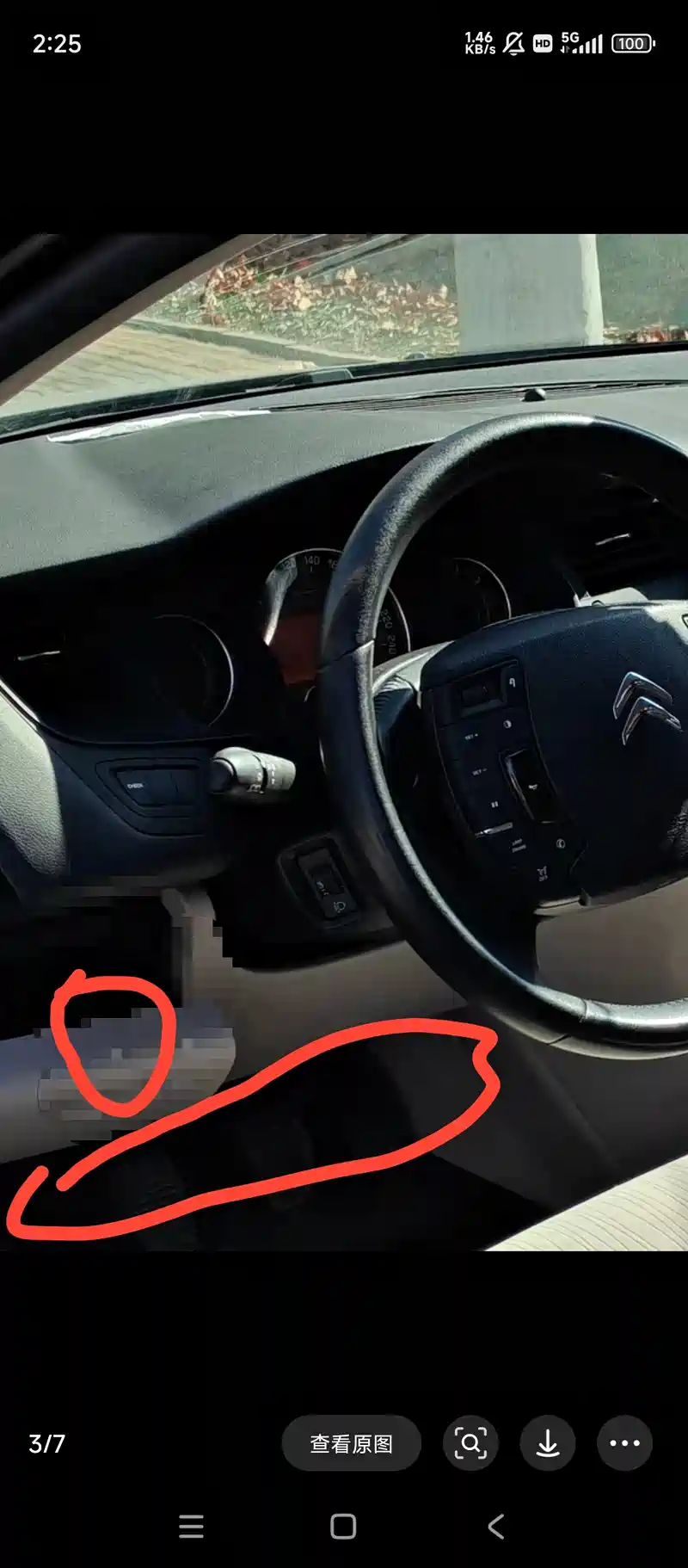

问 驾驶位左边这个盒子扣不住,下面那个装饰板两颗手拧的螺丝拧不紧 删除 推荐精华 置顶 取消置顶 关闭回复 打开回复 推荐编辑 楼主禁言 移动帖子 重置头像 操作记录 修明敏 0浏览 · 2025-06-10 14:29· 发布于湖北 你们有遇到这么问题嘛,能解决吗?请大佬指导 举报 打开汽车之家 阅读体验更好 相关问题 更多 问地盘件全套更换 0回答 问废气阀问题 0回答 问气门室盖渗油的问题 0回答 问有关燃油宝问题 0回答 问可以清洗油道吗? 0回答 问大神求解答 0回答 全部回复 只看楼主 左口 关禁闭 已屏蔽 里面有两个铁片,校正一下 2025-06-10 15:04 来自广西 回复 沙发 屏蔽此人 举报 删除 取消删除 禁言 重置头像 共有条对话 > 冰未解冻 关禁闭 已屏蔽 长城M2 方向盘下面那个装饰板就是换空调滤芯拆一下,我的也是拧不紧了,我用黑色的电胶布给粘牢了。在方向盘下面的空隙开始粘,一直粘到装饰板就行了。 2025-06-10 21:05 来自贵州 回复 板凳 屏蔽此人 举报 删除 取消删除 禁言 重置头像 共有条对话 > 没钱只能玩老车的中登 关禁闭 已屏蔽 雪铁龙C5 我之前拿烟盒折叠以后塞住了………… 2025-06-11 10:27 来自广东 回复 地板 屏蔽此人 举报 删除 取消删除 禁言 重置头像 共有条对话 > 长沙车友1446500 关禁闭 已屏蔽 用一对磁铁垫片装上去,就ok了 2025-06-11 22:37 来自江苏 回复 屏蔽此人 举报 删除 取消删除 禁言 重置头像 共有条对话 > wangyuan3320 关禁闭 已屏蔽 雪铁龙C5 用绒胶布缠一圈塑料螺丝上就行了 2025-06-14 16:14 来自安徽 回复 屏蔽此人 举报 删除 取消删除 禁言 重置头像 共有条对话 > 雪铁龙C5拥爱户 关禁闭 已屏蔽 调整一下那2片铁片,靠那2片铁片卡住的 2025-06-15 14:15 来自广东 回复 屏蔽此人 举报 删除 取消删除 禁言 重置头像 共有条对话 > 还想在主楼增加内容?点击续写主楼内容 登录 参与更多互动 发表回复 打开App,查看更多评论 首 页 上一页 下一页 末 页 跳 转 取 消 还想在主楼增加内容?点击续写主楼内容 登录 参与更多互动 系统故障 发表回复 图片最多上传9张 微信好友 微信朋友圈 新浪微博 QQ好友 QQ空间 取消 相关推荐 加载中
