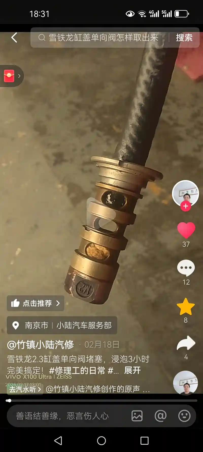

进出小区的时候发动机塔塔响,像柴油皮卡车的声音,加95号汽油,0-40机油。你们怎么治理的?有的车友说是汽缸盖油道了,用这个加活塞环释放寖泡,不知道可以吗?

缸盖油堵钢球拉一个出来,将油道出口处攻丝,接个压力表测测缸盖的机油压力。

刚好今天下午也刷到这个视频,这是一个善于钻研的维修师傅,他提到需要堵油道,不知道具体怎么操作,感觉有点够呛,顽固油泥单凭泡是泡不开的。
