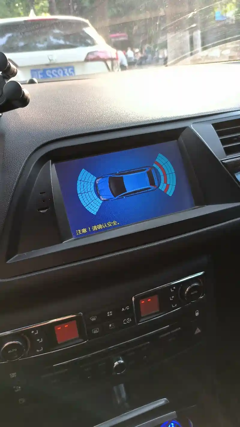

问 (求助)2013款2.0C5倒车雷达中控屏有显示,没有提示音 删除 推荐精华 置顶 取消置顶 关闭回复 打开回复 推荐编辑 楼主禁言 移动帖子 重置头像 操作记录 修明敏 0浏览 · 2025-05-26 16:14· 发布于湖北 刚入手的雪铁龙C5,倒车雷达中控屏有显示障碍物,就是不响,下面的按键开关有作用,倒车雷达探头是好的,后面两侧音响是可以放出声音。请教一下,这种情况该如何排查故障? 举报 打开汽车之家 阅读体验更好 相关问题 更多 问老车了,准备换个灯罩 0回答 问卖车被车贩子坑了 0回答 问关于防冻液的问题 0回答 问2.3的起步肉吗? 0回答 问这是什么情况啊? 0回答 问谁有这个支架? 0回答 全部回复 只看楼主 新晴好 关禁闭 已屏蔽 左下ESP下面那个按钮按下试试 2025-05-26 16:24 来自黑龙江 回复 沙发 屏蔽此人 举报 删除 取消删除 禁言 重置头像 共有条对话 > 左口 关禁闭 已屏蔽 副厂的玩意,没有也正常 2025-05-26 16:31 来自广西 回复 板凳 屏蔽此人 举报 删除 取消删除 禁言 重置头像 共有条对话 > 开坦克撞猪 关禁闭 已屏蔽 重新装个倒车雷达 又不贵 2025-05-26 16:39 来自江苏 回复 地板 屏蔽此人 举报 删除 取消删除 禁言 重置头像 共有条对话 > 狗哥聊聊车 关禁闭 已屏蔽 C5倒车雷达有显示没声音,先检查仪表台左侧的蜂鸣器是否损坏,这个独立小喇叭专门负责雷达提示音。如果蜂鸣器没问题,可能是BSI车身电脑的雷达声音输出模块故障,需要去专修店用诊断仪检查雷达系统参数设置。 2025-05-26 20:20 来自辽宁 回复 屏蔽此人 举报 删除 取消删除 禁言 重置头像 共有条对话 > dogginess远 关禁闭 已屏蔽 天逸 C5 AIRCROSS 品牌导航要不设置里面提示音没有打开,要不就是这个主机没有这个功能。可以考虑恢复原厂 2025-05-27 15:00 来自江苏 回复 屏蔽此人 举报 删除 取消删除 禁言 重置头像 共有条对话 > 宝哥喜欢骑行 关禁闭 已屏蔽 我的是右后的坏了,不提示了 2025-05-27 19:56 来自天津 回复 屏蔽此人 举报 删除 取消删除 禁言 重置头像 共有条对话 > 还想在主楼增加内容?点击续写主楼内容 登录 参与更多互动 发表回复 打开App,查看更多评论 首 页 上一页 下一页 末 页 跳 转 取 消 还想在主楼增加内容?点击续写主楼内容 登录 参与更多互动 系统故障 发表回复 图片最多上传9张 微信好友 微信朋友圈 新浪微博 QQ好友 QQ空间 取消 相关推荐 加载中
