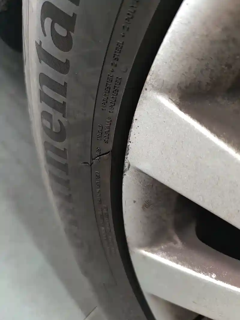

问 c5要换胎吗? 删除 推荐精华 置顶 取消置顶 关闭回复 打开回复 推荐编辑 楼主禁言 移动帖子 重置头像 操作记录 xiaomagegegee 0浏览 · 2025-05-17 21:38· 发布于上海 保养时发现一个轮胎有道口子,轮胎两年前换的,不知道这样是否需要换胎?如果要换胎,是否需要换同品牌同种轮胎?谢谢! 举报 打开汽车之家 阅读体验更好 相关问题 更多 问右前门内水晃荡声音 0回答 问关于防冻液的问题 0回答 问请求解答疑惑! 0回答 问C5变速箱故障 0回答 问收C5威斯法利拖车球 0回答 问2.3L尊驭冷车抖 0回答 全部回复 只看楼主 xiaomagegegee 楼主 关禁闭 已屏蔽 一年5000公里不到,如果换胎,是否要换两条? 2025-05-17 21:43 来自上海 回复 沙发 举报 删除 取消删除 禁言 重置头像 共有条对话 > cardoctor 关禁闭 已屏蔽 根据你的问题、如果在市区开开问题不大的、如果经常跑高速的话建议更换掉、市区哪怕破了听旁边更换了就可以高速就危险了 2025-05-17 21:43 来自浙江 回复 板凳 屏蔽此人 举报 删除 取消删除 禁言 重置头像 共有条对话 > 买辆小汽车吧 关禁闭 已屏蔽 从图片看问题不大,如果是前轮可以倒到后面,实在不放心或者经常跑高速就换新 2025-05-17 21:44 来自河北 回复 地板 屏蔽此人 举报 删除 取消删除 禁言 重置头像 共有条对话 > Wenwen_o 关禁闭 已屏蔽 炮 换吧,这种损伤危险概率已经很大了 2025-05-17 21:58 来自辽宁 回复 屏蔽此人 举报 删除 取消删除 禁言 重置头像 共有条对话 > 爱专研的一修 关禁闭 已屏蔽 和悦 通过图片看,这个没什么大问题。因为这个就是轮胎出现了刮蹭,导致这个裂口,主要伤到的地方就是轮毂的这个保护位置并没有伤的特别深,所以说没有对轮胎的内层以及连线产生什么影响,整体的强度是没问题的建议购买轮胎胶给涂抹到这个位置把这个地方去粘一下,基本上就没什么大影响了,是可以继续使用的。但如果实际检测伤的相对较深,那么最好建议放到后轮,这样继续用影响也不大,同时相对也会更安全 2025-05-17 22:01 来自吉林 回复 屏蔽此人 举报 删除 取消删除 禁言 重置头像 共有条对话 > llx3344 关禁闭 已屏蔽 威麟X5 侧边是轮胎最薄的地方,安全第一,建议还是换吧,如果是轮胎胎纹的位置,这种情况倒是问题不大。 2025-05-17 22:06 回复 屏蔽此人 举报 删除 取消删除 禁言 重置头像 共有条对话 > 渣人 关禁闭 已屏蔽 啊!侧面是轮胎最薄弱的地方。这样了还是换一下吧 2025-05-17 22:06 来自河南 回复 屏蔽此人 举报 删除 取消删除 禁言 重置头像 共有条对话 > zjh海 关禁闭 已屏蔽 从提供的图片看。划伤比较深,但是轮胎没有出现鼓包的情况,如果轮胎花纹深度正常,可以把轮胎放在车辆后部继续使用。后续车辆行驶中,再多观察,检查划伤有没有扩大以及是否出现鼓包的情况。如果伤口扩大,需要及时进行更换。 2025-05-17 22:09 来自山东 回复 屏蔽此人 举报 删除 取消删除 禁言 重置头像 共有条对话 > 老衲一头秀发5966 关禁闭 已屏蔽 名图 不需要更换轮胎。因为这个裂口不深,仅仅只是在表面开裂了,没有露出里面的帘线,可以再开个三四年看看。 2025-05-17 22:26 来自江西 回复 屏蔽此人 举报 删除 取消删除 禁言 重置头像 共有条对话 > 蓝冰i 关禁闭 已屏蔽 沃尔沃S90 建议更换,主要是侧边本身比较薄弱,继续跑有机会造成裂纹加大加深,增加风险。轮胎还比较新,换一只同型号的就可以了 2025-05-17 22:51 来自广东 回复 屏蔽此人 举报 删除 取消删除 禁言 重置头像 共有条对话 > 雨疏云淡 关禁闭 已屏蔽 雪铁龙C5 轮胎侧面是轮胎最薄弱的部位,不过其强度并不由表层橡胶支撑,二是内部密织的钢丝夹层,如果钢丝层有破损或断裂,轮胎侧面就会鼓包,这种情况轮胎就不能用了。看图中的情况,应该只是表层橡胶有损坏,没有伤及内部钢丝层,所以是可以继续观察使用的。 2025-05-18 07:05 来自北京 回复 屏蔽此人 举报 删除 取消删除 禁言 重置头像 共有条对话 > xiaomagegegee 楼主 关禁闭 已屏蔽 谢谢大家!因为主要是市区开,一年5000公里以内,准备先用胶粘一下,618或1111看看是否有相同轮胎搞活动换一个。 2025-05-19 17:55 回复 举报 删除 取消删除 禁言 重置头像 共有条对话 > 荷塘蓝天 关禁闭 已屏蔽 侧面的还是换了吧,夏天气温高了更易开裂。安全第一! 2025-05-19 22:00 来自江苏 回复 屏蔽此人 举报 删除 取消删除 禁言 重置头像 共有条对话 > 挖马兰头的 关禁闭 已屏蔽 换吧,只要尺寸一样即可,不定要同品牌 2025-05-20 10:40 来自上海 回复 屏蔽此人 举报 删除 取消删除 禁言 重置头像 共有条对话 > 长长江 关禁闭 已屏蔽 雪铁龙C5 侧面最脆弱,只有一层帘子线,如果线没损伤,找个能火补的地方补一下就成,毕竟一条马牌不便宜 2025-05-20 15:01 来自河南 回复 屏蔽此人 举报 删除 取消删除 禁言 重置头像 共有条对话 > Seosnet 关禁闭 已屏蔽 瑞虎3xe 省钱的方案:和备胎换一下。 2025-05-20 16:04 来自天津 回复 屏蔽此人 举报 删除 取消删除 禁言 重置头像 共有条对话 > 车坛士巴拿 关禁闭 已屏蔽 起亚K2 不用换,,高速也没有问题。 2025-05-22 08:59 来自广东 回复 屏蔽此人 举报 删除 取消删除 禁言 重置头像 共有条对话 > jhzk 关禁闭 已屏蔽 凡尔赛C5 X 隐患总是有的,低速的话爆了也不会发生太严重的问题,但高速就说不好了,自己衡量一下 2025-05-26 10:13 回复 屏蔽此人 举报 删除 取消删除 禁言 重置头像 共有条对话 > 小天飞车 关禁闭 已屏蔽 雪铁龙C5 换吧 2025-05-28 14:08 来自北京 回复 屏蔽此人 举报 删除 取消删除 禁言 重置头像 共有条对话 > 还想在主楼增加内容?点击续写主楼内容 登录 参与更多互动 发表回复 打开App,查看更多评论 首 页 上一页 下一页 末 页 跳 转 取 消 还想在主楼增加内容?点击续写主楼内容 登录 参与更多互动 系统故障 发表回复 图片最多上传9张 微信好友 微信朋友圈 新浪微博 QQ好友 QQ空间 取消 相关推荐 加载中
