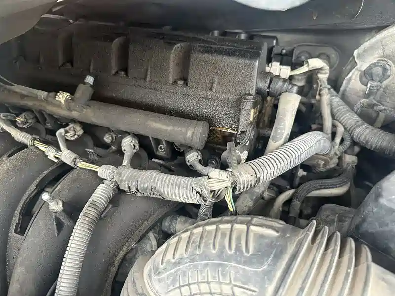

问 气门室盖垫更换后漏油 删除 推荐精华 置顶 取消置顶 关闭回复 打开回复 推荐编辑 楼主禁言 移动帖子 重置头像 操作记录 南洋阿祖 0浏览 · 2025-05-10 14:53· 发布于福建 新的换了一年了,还是漏,论坛里大佬们帮忙看看是怎么回事 举报 打开汽车之家 阅读体验更好 相关问题 更多 问老C5后视镜坏了 0回答 问关于升降器支架! 0回答 问老C5导航主机罢工了 0回答 问老车了,准备换个灯罩 0回答 问轮胎更换 0回答 问C5不着车,求助 0回答 全部回复 只看楼主 杨FleXRay 关禁闭 已屏蔽 宝骏730 车辆出现这个气门盖出现这个泄漏机油,这种情况都是属于这个气门盖变形,还有密封垫老化收缩引起的问题,导致密封不严 产生的漏机油解决问题,我们需要进行更换一下,气门盖总成气门垫片重新换一下,彻底解决题因为你这个气门盖他属于这个胶木的,时间久的话,他会出现这个变形,导致密封不严漏油。 2025-05-10 15:02 来自浙江 回复 沙发 屏蔽此人 举报 删除 取消删除 禁言 重置头像 共有条对话 > 小卢弟 关禁闭 已屏蔽 阳光 从图片来看,如果气门室盖垫拆开更换过还不行的话,证明是气门室盖时间长,高温老化变形导致的这种属于胶木材质,时间长容易高温变形,密封垫更换过还不行,就只能更换气门室盖了,这个重新把气门室盖及垫子都换掉就可以了,更换以后螺丝上紧正常就不会泄露了 2025-05-10 15:05 来自河南 回复 板凳 屏蔽此人 举报 删除 取消删除 禁言 重置头像 共有条对话 > 爱专研的一修 关禁闭 已屏蔽 和悦 通过图片看,如果是更换这个概念之后又出现了漏油,那只能说更换这个盖垫的质量比较一般。或者是气门室罩盖出现了变形等一些问题,那么就盖不严了建议只能是再更换一下,一定要选择原厂的气门室盖垫,相对来讲要更适合,而且也不容易出现漏油的情况 2025-05-10 15:11 来自吉林 回复 地板 屏蔽此人 举报 删除 取消删除 禁言 重置头像 共有条对话 > leizn 关禁闭 已屏蔽 标致508 你这要不就是安装工艺不到位,没严格按安装手册安装,或者扭力不均匀,要不就是盖子已经变形了,就只能换盖子总成 2025-05-10 15:45 来自北京 回复 屏蔽此人 举报 删除 取消删除 禁言 重置头像 共有条对话 > 长长江 关禁闭 已屏蔽 雪铁龙C5 你可真能将就……,换总成比较靠谱 2025-05-10 17:06 来自河南 回复 屏蔽此人 举报 删除 取消删除 禁言 重置头像 共有条对话 > 成都冠希摄影 关禁闭 已屏蔽 纳瓦拉 之前装垫子的时候工艺没到位,要擦干净弄 2025-05-10 17:06 来自四川 回复 屏蔽此人 举报 删除 取消删除 禁言 重置头像 共有条对话 > 头孢拉定片 关禁闭 已屏蔽 不一定是气门室盖的问题,建议找个有经验的店挨个位置和环节排查。我漏油换了凸轮轴密封圈好的 2025-05-10 18:41 来自上海 回复 屏蔽此人 举报 删除 取消删除 禁言 重置头像 共有条对话 > Wd193168 关禁闭 已屏蔽 换气门室盖垫不用扭力扳手,基本还是会渗漏,有可能渗漏得比没换前更严重 2025-05-10 18:52 回复 屏蔽此人 举报 删除 取消删除 禁言 重置头像 共有条对话 > 大道至简8063 关禁闭 已屏蔽 盖垫接触面都得把油膜擦干净,用洗洁精,这东西要求干燥安装 2025-05-10 20:12 来自山东 回复 屏蔽此人 举报 删除 取消删除 禁言 重置头像 共有条对话 > 左口 关禁闭 已屏蔽 看看我的帖子,如果不按标准扭矩打太紧的话盖子基本也废了 2025-05-10 22:20 来自广西 回复 屏蔽此人 举报 删除 取消删除 禁言 重置头像 共有条对话 > 雨疏云淡 关禁闭 已屏蔽 雪铁龙C5 按理说才换了垫子不应该漏油了,让师傅再看看,是不是旁边的可变正时轮处有渗漏,俺的车又一次就是正时轮漏油,外观上看与汽缸垫漏油有点像。如果不是正时轮的问题,还是再换垫子并打胶,缸体变形的可能性不大。 2025-05-11 06:41 来自北京 回复 屏蔽此人 举报 删除 取消删除 禁言 重置头像 共有条对话 > 重庆车友5683687 关禁闭 已屏蔽 雪铁龙C5 大概率没按规定方法安装 2025-05-11 10:23 来自北京 回复 屏蔽此人 举报 删除 取消删除 禁言 重置头像 共有条对话 > 湖南小马哥哥 关禁闭 已屏蔽 蓝鸟经典 买个扭力扳手,自己重新安装一下,很简单的。 2025-05-11 23:30 来自湖南 回复 屏蔽此人 举报 删除 取消删除 禁言 重置头像 共有条对话 > 南洋阿祖 楼主 关禁闭 已屏蔽 iCAR 超级V23 统一回复:感谢各位大佬的解答 2025-05-11 23:46 来自福建 回复 举报 删除 取消删除 禁言 重置头像 共有条对话 > 仁心2013 关禁闭 已屏蔽 雪铁龙C5 水平不行呗,我自己换了两次,每次都做很完美 2025-05-12 01:39 来自湖北 回复 屏蔽此人 举报 删除 取消删除 禁言 重置头像 共有条对话 > JIA夏日倾情 关禁闭 已屏蔽 直接换个铝合金气门室盖,我用了几年没见漏油 2025-05-12 02:23 回复 屏蔽此人 举报 删除 取消删除 禁言 重置头像 共有条对话 > 还想在主楼增加内容?点击续写主楼内容 登录 参与更多互动 发表回复 打开App,查看更多评论 首 页 上一页 下一页 末 页 跳 转 取 消 还想在主楼增加内容?点击续写主楼内容 登录 参与更多互动 系统故障 发表回复 图片最多上传9张 微信好友 微信朋友圈 新浪微博 QQ好友 QQ空间 取消 相关推荐 加载中
