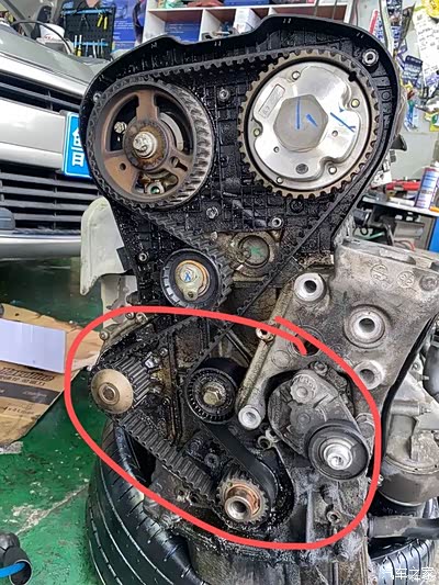

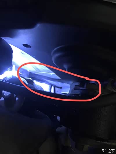

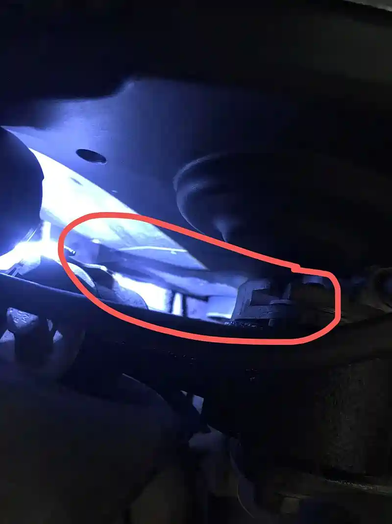

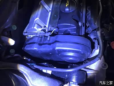

2.0自吸发动机,行驶十三万八千公里,三月份因为正时上盖油渍明显,更换凸轮轴油封,开了一个月,正时上盖还是油渍明显,汽修店检查后更换了气门室盖垫,现在又开一个月,正时上盖油渍轻微,可正时下盖油渍很多,图三借论坛其他车友的图,大概位置在红圈处,请问这个地方是哪里漏油可能....前段时间清洗vvt电磁阀,气门室盖周边,已经开段时间,没有明显漏油,现在主要集中在正时塑料盖下方。

是不是机油泵密封圈

图片中这个位置漏油,一般都是车辆的曲轴前油封和凸轮轴前油封导致的渗漏机油。
需要重点检查一下相关油封的状态,需要把正时皮带以及里面的塑料壳全部拆掉,再做一下详细检查。如果是油封老化导致的渗漏正常更换,新的油封就可以彻底解决渗漏的问题。

这个位置漏油,一般都是油封漏,这个维修起来只能是更换油封,价格大概在800元左右,人工费比较高。车辆公里数大了,时间长了难免会出现这种情况,但是大部分都是凸轮轴油封,下边儿漏的概率还是比较低的

圈起来的有一个曲前油封,一个机油泵油封,曲前油封好换,机油泵油封比较麻烦一些。其实也不一定是它两个,2.0最容易漏的是vvt轮油封,能甩到正时盖上,大概就是vvt轮油封,当时换凸轮轴油封的时候就应该一起换掉。

重点检查曲前油封和VVT轮子密封圈
