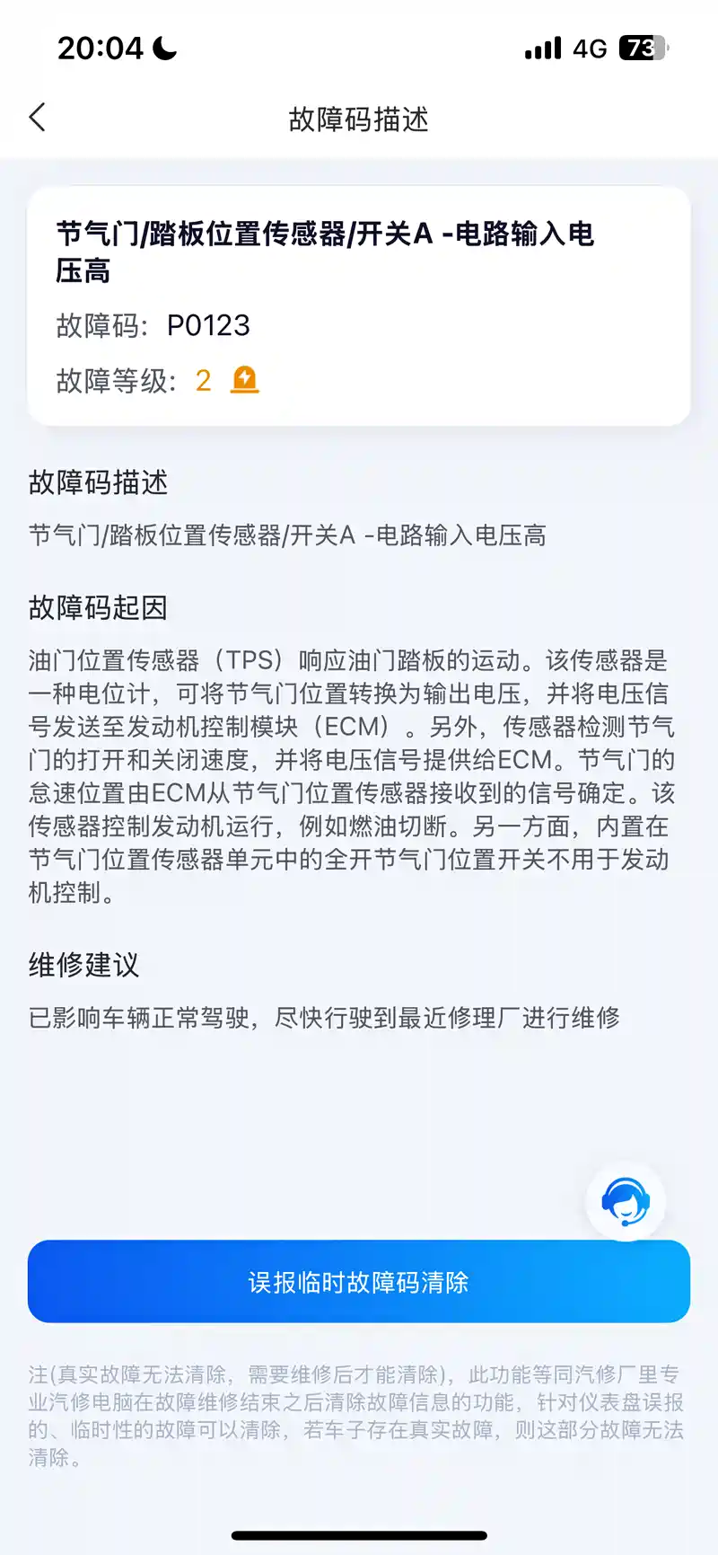

问 今天突然报了这个故障码?有知道的吗 删除 推荐精华 置顶 取消置顶 关闭回复 打开回复 推荐编辑 楼主禁言 移动帖子 重置头像 操作记录 老5来报道 0浏览 · 2025-05-08 21:37· 发布于河北 举报 打开汽车之家 阅读体验更好 相关问题 更多 问发现一个问题 0回答 问车子一个多月没开了 0回答 问没看出来啥裂了 0回答 问雪铁龙c5上水管漏水 0回答 问请教大家一个问题! 0回答 问C5最近启动抖动 0回答 全部回复 只看楼主 小伟杰 关禁闭 已屏蔽 雷克萨斯IS 这个故障码的话,首先使用电脑把它清除一下,如果说后期还会出现需要检查一下油门踏板,节气门这一边的开度数据是否正常,一般都是节气门的问题导致的。可以先排除一下节气门插头电压以及插头接触是否正常。 2025-05-08 21:40 来自广东 回复 沙发 屏蔽此人 举报 删除 取消删除 禁言 重置头像 共有条对话 > 小卢弟 关禁闭 已屏蔽 阳光 如果故障码消不掉的话,重点检查一下油门踏板及节气门看是否有问题,还有就是插头线路看是否断路接触不良,正常这个故障码如果消不掉的话,主要与这两个有关系,常见都是节气门有问题,如果有问题更换一下就可以了,更换的话,费用市场上在400到600左右 2025-05-08 21:45 回复 板凳 屏蔽此人 举报 删除 取消删除 禁言 重置头像 共有条对话 > zjh海 关禁闭 已屏蔽 先看一下线路有没有磨破或者线路有接触不良的地方,比如出现腐蚀的情况或者插头出现松动的。如果检查没有问题,可以进行清洗节气门,再行驶观察几天,如果还是报同样的故障,需要进行更换节气门。 2025-05-08 21:46 来自山东 回复 地板 屏蔽此人 举报 删除 取消删除 禁言 重置头像 共有条对话 > 还想在主楼增加内容?点击续写主楼内容 登录 参与更多互动 发表回复 打开App,查看更多评论 首 页 上一页 下一页 末 页 跳 转 取 消 还想在主楼增加内容?点击续写主楼内容 登录 参与更多互动 系统故障 发表回复 图片最多上传9张 微信好友 微信朋友圈 新浪微博 QQ好友 QQ空间 取消 相关推荐 加载中
