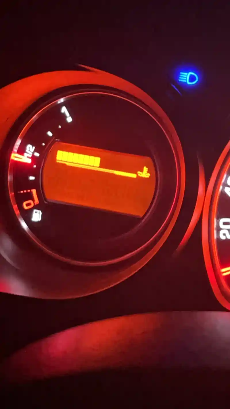

只要低速行驶就一直在8格,除非匀速跑开了70以上才能保持在7格,或者高速也可以保持在7格,或者开空调风扇一直转也会保持在7格,除了以上大多数都是在8格,清洗了水箱冷凝器夹层灰尘毛絮,更换了防冻液【道达尔】的,更换了节温器,这个情况依旧存在,测数据流8格的水温基本在100度左右了,这是不是偏高?弄不清是哪里的问题,用不用更换水箱和水泵?

图片中显示的水温一直在八格,这个是属于正常的水温状态。在这个水温状态,一般是在90度左右,没有任何问题,只要不高于这个温度就可以。
车辆正常运行状态下的水温就是在90度100度的范围之内。只要不超过十个格,就没有任何问题。

通过照片来看,我们这个发动机水温显示在8格,这个是属于稍微偏高一点,需要检查一下咱那个车辆的这个防冻液有没有缺少,防冻液缺少会导致我们水温略为偏高一点,
还有车辆的水箱出现堵塞也会引起这种问题,解决问题的话,我们现在需要进行这个冷车的时候打开发动机机盖,检查一下防冻液有没有缺少防冻液缺少的话进行添加一下防冻液解决问题。

正常

7-8格都正常

12年的车,以前一直是7格,最近两三年就8格居多了

18w公里,跟你的情况一样,市区8格,没再高过

13年的2.0车开起来就是七格,只要停车几分钟就要八格,而且电子扇马上启动三分钟到七格,电子扇停止,就是这么个状况,夏天天热电子扇启动平凡,冬天差点

市区一开始开是7,堵车或者行驶不畅就是8 快速路和高速7很正常,不要听那些掉毛的汽修师傅说略高不正常的,他们都是AI和百度出来的答案

一般7格左右是正常的,7格就是89度左右。8格只是水管老化快一点,也算正常

C5节温器89度全开,一直到100度风扇才会启动强制散热,那可以理解为89到100度都是设定的工作温度,这个温度区间都是靠自然风来散热,开空调风扇长转除外,而水温显示8格正好是97度开始,冬天气温低,散热快7格很正常,如果是夏天在市区走走停停,不开启空调的情况下一直7格达不到8格,说明水温传感器反馈的信号温度达不到97度,而实际水温肯定不可能一直97度以下,这反而不正常

俺的2010款C5开了十五年,水温一直就在7格,记忆里只有一次上了8格,而且很快又回到7格,当时具体啥情况也忘记了。个人觉得水温长时间在8格有点偏高,应该是冷却系统哪里有点小问题,不过暂时也不影响使用,可以在以后做保养的时候让师傅检查一下。

我之前的C5,买车那几年一直7格,后来偶尔8格

不要折腾,正常。可能和使用的防冻液配方有关。没问题

我10年的2.0,这几年水温都是7格,年初时正好防冻液三年没换,就发现水温8格了。换防冻液清洗水箱后,立马回到7格,再没到8格过。

我现在也是这个问题。偶尔还会水温报警,不过停车后重新启动跑跑水温就正常了
