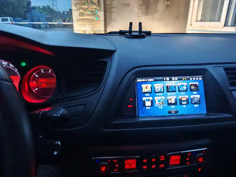

不知道咋回事,车辆晒了一下午之后,挂倒档时,倒车影像不会在车机显示屏上出现,同时方向盘上的控制车机的按键控制不了车机显示屏,点击进入aux还会黑屏,离谱!!! 其他都能接受,主要是倒车影像没了,倒车时只能听到倒车雷达的响,显示屏不跳转倒车显示!!!

这种情况大概率是车辆的车机程序出问题,或者是主板出问题导致的这种现象。
可以抽空先去检查一下车机系统程序,如果乱码的话,重新做一下程序刷新就可以。
还有一种可能性,就是暴晒的状态,下车机里面相关的电子集成元件存在短路的现象。

出现这种问题的话,很有可能是因为主机主板出现了一点故障,可以考虑去4S店或者维修店进行主板的重置看一下,就是或者是把主板重新系统安装看一下看能不能恢复,如果还不行的话,可能就是主板坏了,需要更换主板,可以选择去某宝或者闲鱼上淘一个二手的主板更换

后加装的我们都不知道

查查线路,是否虚接呢

检修了一下说是那个什么协议故障了,没完全懂!现在是弄好了!

请问楼主,这个是后装的倒车影像吗?界面与我的不一样。
我的现在也坏了,先是黑屏,维修好后,装上的第一次,倒车影像是有的,第二天就没有了,挂倒挡,也不出现倒车的画面。
