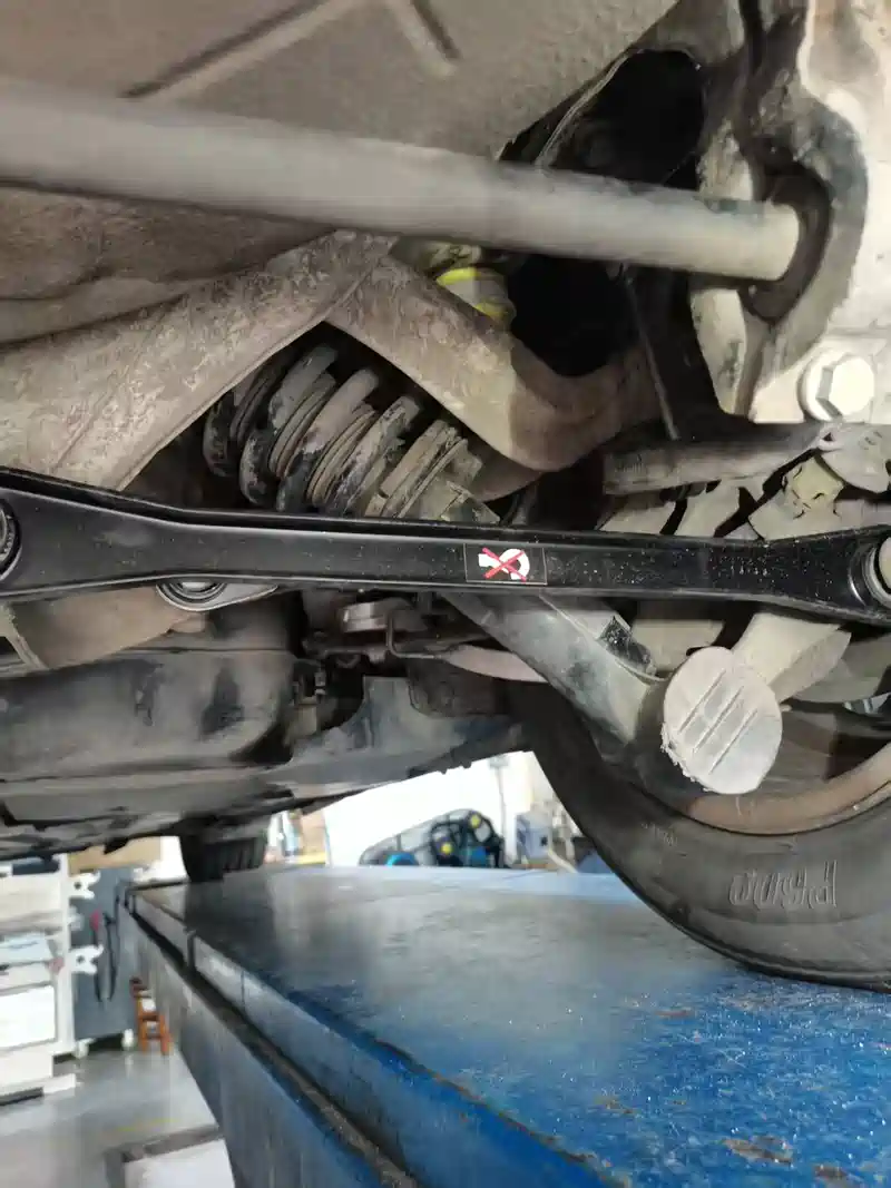

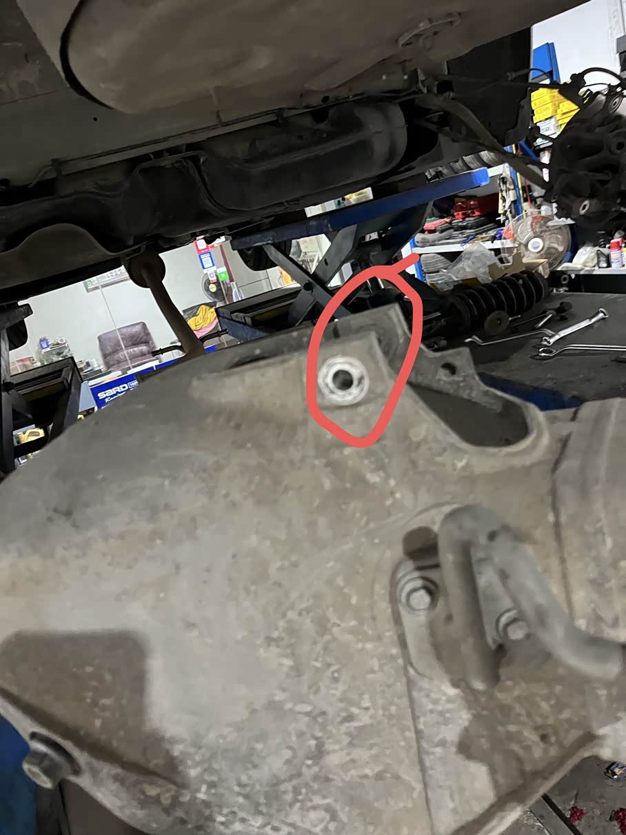

问 雪铁龙C5换407后桥,八字轮问题出在哪? 删除 推荐精华 置顶 取消置顶 关闭回复 打开回复 推荐编辑 楼主禁言 移动帖子 重置头像 操作记录 ang2jacqgfw 0浏览 · 2025-04-27 15:31· 发布于美国 雪铁龙c5,更换407后桥,羊角臂是407铝合金后桥上自带的。装好后,后轮呈八字形,四轮定位无法做。请问哪里出了问题?是这个羊角臂的原因吗?还是这个铝合金后桥压根不能通用? 举报 打开汽车之家 阅读体验更好 相关问题 更多 问后减震问题 0回答 问想换前后减震,求意见 0回答 问怎么发视频呢? 0回答 问高速加速方向盘共振 0回答 问咨询一下大神们 0回答 问限速功能失效 0回答 全部回复 只看楼主 壹路順风 关禁闭 已屏蔽 影响轮胎八字的原因一般都是底盘的下支臂的问题。后轮有单独的可调式的下支臂。原车不可调的就没有办法调倾角,只能更换改进型的下支臂调整倾角之后就可以解决问题。 2025-04-27 15:40 来自广东 回复 沙发 屏蔽此人 举报 删除 取消删除 禁言 重置头像 共有条对话 > 唯壹321 关禁闭 已屏蔽 雪铁龙C5 你这牛逼啊,咋不换508的, 2025-04-27 15:44 来自四川 回复 板凳 屏蔽此人 举报 删除 取消删除 禁言 重置头像 共有条对话 > 深圳车友1501464 关禁闭 已屏蔽 敢问老哥多少钱盘下来的? 2025-04-27 16:33 来自广东 回复 地板 屏蔽此人 举报 删除 取消删除 禁言 重置头像 共有条对话 > shada 关禁闭 已屏蔽 我换了 508L的铝合金后桥 一样的问题 下悬臂要换成可调的那种 然后找靠谱的师傅做四轮定位 2025-04-27 19:41 来自重庆 回复 屏蔽此人 举报 删除 取消删除 禁言 重置头像 共有条对话 > ang2jacqgfw 楼主 关禁闭 已屏蔽 这个非原装匹配螺丝,原来的太短,是稍粗的螺钉加工出来的。这是否有影响? 2025-04-27 20:02 来自广东 回复 举报 删除 取消删除 禁言 重置头像 共有条对话 > music66 关禁闭 已屏蔽 雪铁龙C5 通用!407、DS9的我都换过。目前还有407的铝合金后桥一个,喜欢的联系。407的要用C5的全套附件,DS9的用全套自带的。 2025-04-28 07:06 来自四川 回复 屏蔽此人 举报 删除 取消删除 禁言 重置头像 共有条对话 > lspx 关禁闭 已屏蔽 雪铁龙C5 我要申诉 该行程已被楼主删除 查看回帖内容查看操作记录 2025-04-28 13:42 来自四川 屏蔽此人 删除 取消删除 禁言 重置头像 共有条对话 > 还想在主楼增加内容?点击续写主楼内容 登录 参与更多互动 发表回复 打开App,查看更多评论 首 页 上一页 下一页 末 页 跳 转 取 消 还想在主楼增加内容?点击续写主楼内容 登录 参与更多互动 系统故障 发表回复 图片最多上传9张 微信好友 微信朋友圈 新浪微博 QQ好友 QQ空间 取消 相关推荐 加载中
