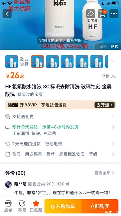

皓月399 楼主 关禁闭 已屏蔽
终于打听到了,有一种药水可以清洗前挡风玻璃上陶瓷烧结出来的黑色涂层
